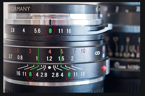

Ver el adjunto 63031
Ponías el símbolo de infinito en el diafragma correspondiente y el punto te marcaba la hiperfocal y enfocando a la distancia marcada en el punto, te asegurabas que salía enfocado entre infinito y el otro punto que te marcaba la escala del diafragma.

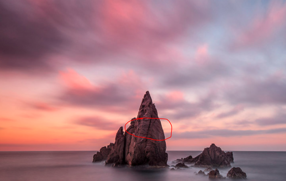

Por ejemplo dicen que esta foto esta tomada con la hiperfocal,
Ver el adjunto 63045
No sé para que tanta tabla para el calculo de la hiperfocal, yo directamente hubiera enfocado en algún punto que he puesto en rojo y ahí si que esta enfocado y con un f8-11 me aseguro una buena profundidad de campo para sacar las piedras enfocadas.

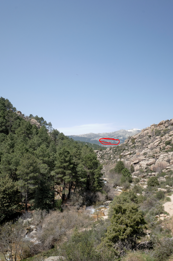

Si lo que tienes un paisaje como este.
Disparas a F 11 y más o menos en lo rojo, prefiero que salga el fondo enfocado bien que los arboles de primer plano que no me dicen nada, y además no voy a diferenciar las hojas que son muy pequeñas, pero con un f 11 y el gran angular sale muy aceptable
Ver el adjunto 63046
