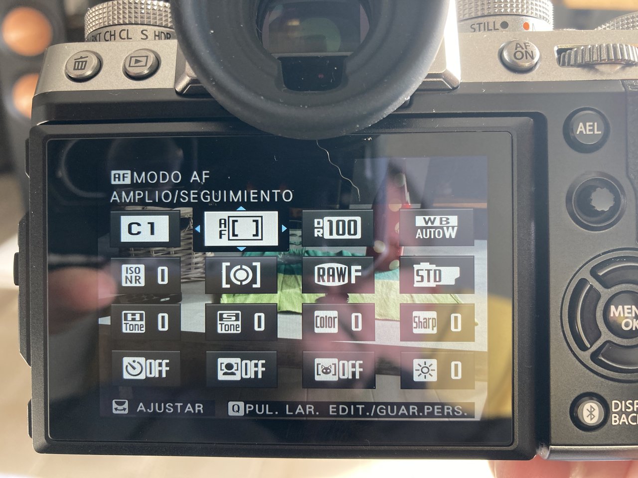

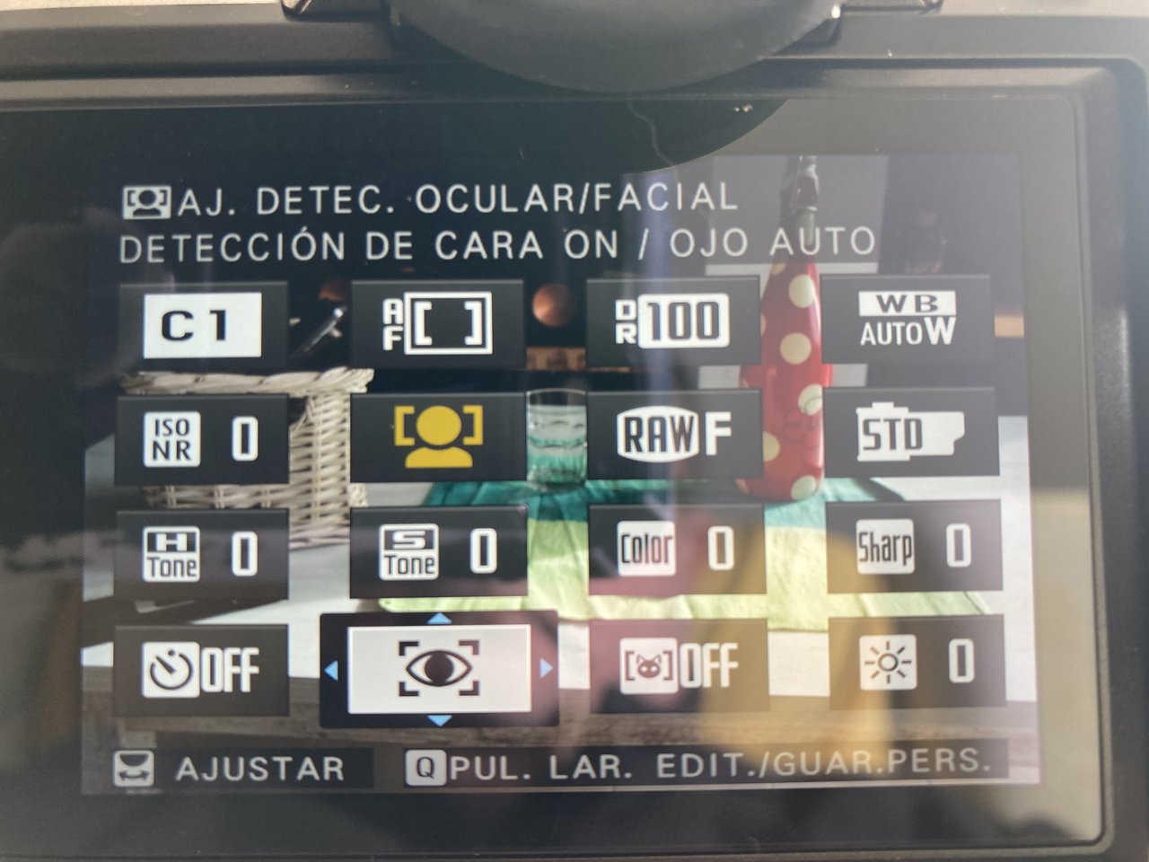

Buenos días y feliz año.
Primero tienes que poner el Modo AF en amplio/seguimiento.
Después el Ajuste detección ocular/facial en el modo que te interese, cara, ojo, derecho o izquierdo.
A parte tienes también la opción Ajuste de detección de sujeto, para hacer un seguimiento de todo el motivo.
Yo he puesto estas opciones en el menú Q.
