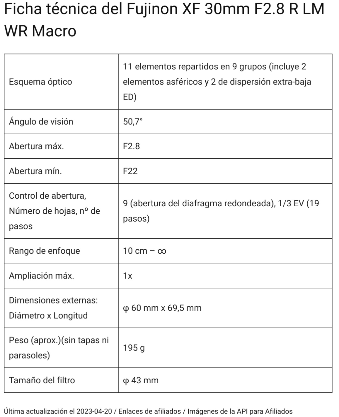

La verdad es que el 30 Macro no lo veo como macro, con una distancia de enfoque mínima muy pequeña que lo hace prácticamente inviable, y además por casi 700€.
La única que veo es alguien que quiera una focal 30-35 mm entonces este 30 mm Macro le sirve como un buen 45mm en FF y además como fotografia de aproximación ( pero ya no es macro ).
