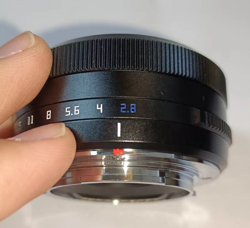

Yo no consigo actualizarlo, me da error y no me lo reconoce... he probado varios puertos y varios cables. El otro que tuve hace meses ya no lo pude actualizar tampoco... a ver si consigo localizar el qué.

Actualizo: conseguido. Pero madre mía... el error era un click de diafragma, lo hacía al máximo (2.8) pero hay que darle un click más. Ozú.

Puedes explicar lo de ese click? Je ne compráis pas

Cuando vas a actualizar, hay que dejar el objetivo en esta posición:
Pero no está a 2.8, al máximo... si no un click antes. Por eso no me lo reconocía correctamente y Windows me daba error 43.
A veces la cosa va por un milímetro... jeje
