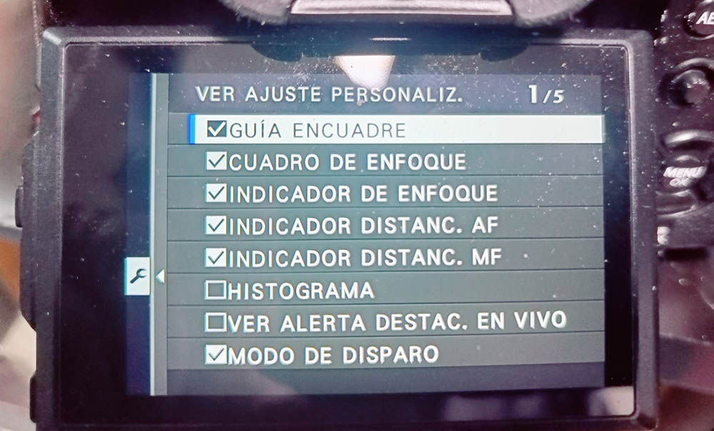

lo tienes activado como en la foto?

Al final eso he hecho y tema solucionado.
Ahora ya veo la escala de distancias pero tengo que volver a configurar el resto.
