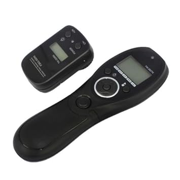

Intervalómetro inalámbrico (o por cable) Pixel TW-282

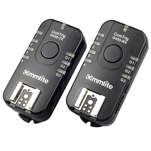

Triggers Commlite ComTrig G-430/Ojecoco H-430C
Intervalómetro por cable Yongnuo MC-36/Aputure AP-TR/Phottix TR-90/JYC MC/Trust MC/Shoot MC/Prost MC/ Vello SutterBoss...
Ojo: existe un "clónico" (generalmente sin marca) de éstos últimos que NO funcionan en la X-E1. La prinicipal diferencia entre éste y los anteriores consiste en que al clónico se le puede cambiar el terminal para hacerlo funcionar en distintas cámaras. Otras diferencias son el tamaño (más grande la copia) y el color de la iluminación de la pantalla (anaranjada contra verdosa de los originales). Diría también que su forma es algo más ortópedica y está peor acabado.
