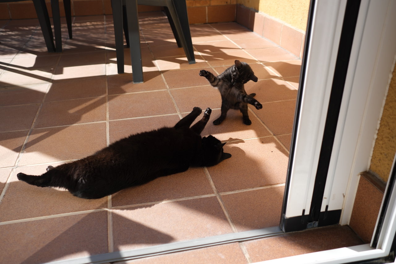

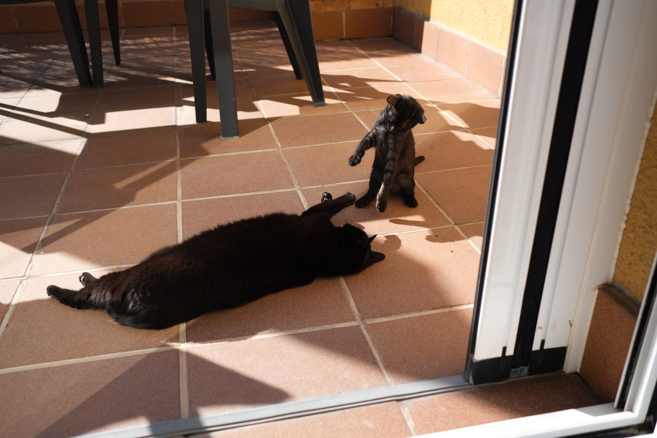

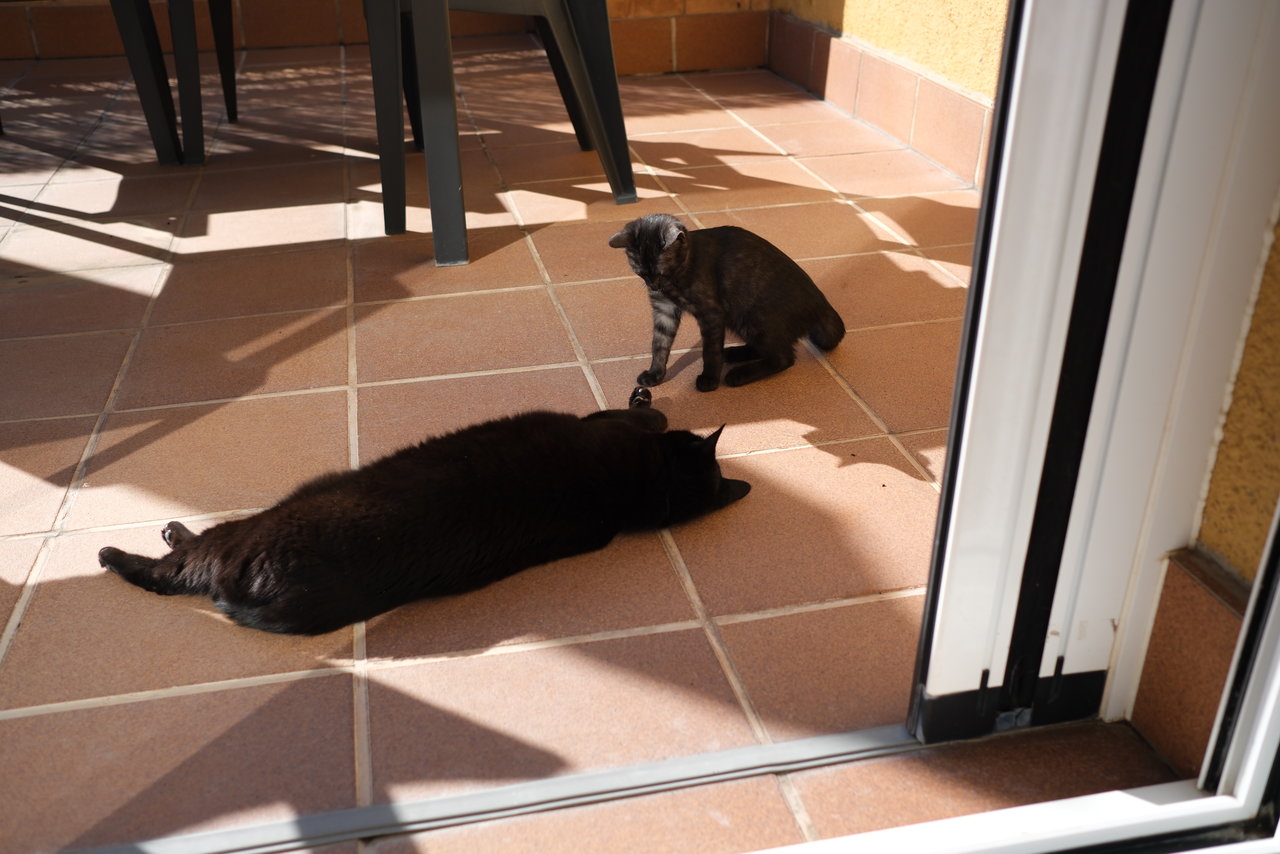

Otra serie algo más movida.
Dos grandes felinos luchando a muerte por un trozo de pan.
    166,1 KB · Visitas: 94
Sigue siendo de notable alto.
En amplio/seguimiento, muestra un cuadro blanco en el centro.
Una vez pulsas el AF-ON pone el foco en el gato que está dentro de ese cuadro y no lo deja ni cambia al otro gato mientras no pierda al primero, por todo el encuadre.
Si lo pierde, hay que volver a seleccionarlo de la misma forma o dejar que decida la cámara.

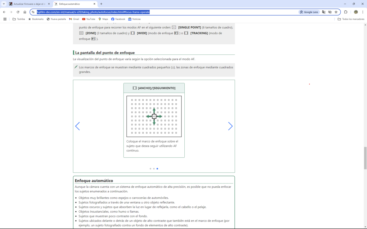

En esta parte del manual de la XS20, supongo que será igual o muy parecido en las demás X, indica una de las formas de seguir a un sujeto en concreto utilizando AF continuo:
Sí pero no explica cómo interaccionan las zonas de enfoque y sus diferentes configuracioens con el enfoque al ojo o el seguimiento de sujetos.
Se limita a describir lo que hace básicamente, sin ejemplos ni cómo puedan afectar otras configuraciones.
Pero vamos que eso ees típico de todos los manuales, no algo de Fuji.
Por eso buscaba unas explicaciones más en profundidad y con ejemplos.

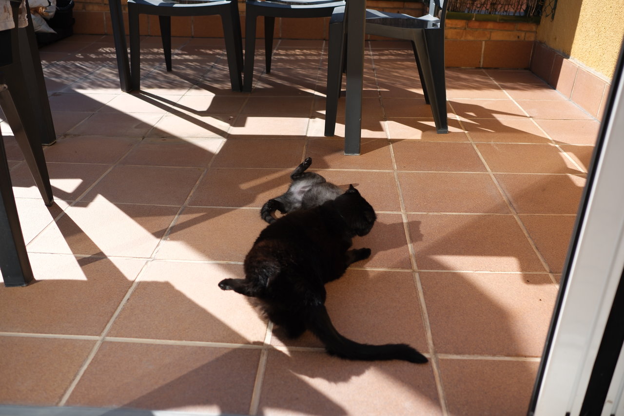

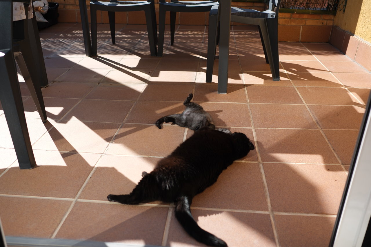

De ahora.
Serie de fotos en ráfaga.
Activado el AF amplio/seguimiento, detección de animal.
Motivo casi estático.
El AF no ha soltado el gato en ningún momento mientras estaba en el encuadre.
Iba cambiando entre detección de cara y de ojo, a pesar de ser muy oscuro, estar a contraluz y con ISO 500.
Creo que todas están correctamente enfocadas, no ha fallado ninguna.
Ha sido casual, lo he visto por allí, he encendido la cámara, seleccionado el perfil C2 del botón Q (lo tengo configurado para esto) y disparado una ráfaga.
Lo que he venido diciendo es que, para mi, esto funciona, no la devuelvo, es todo lo buena que puede ser de forma generalizada.
