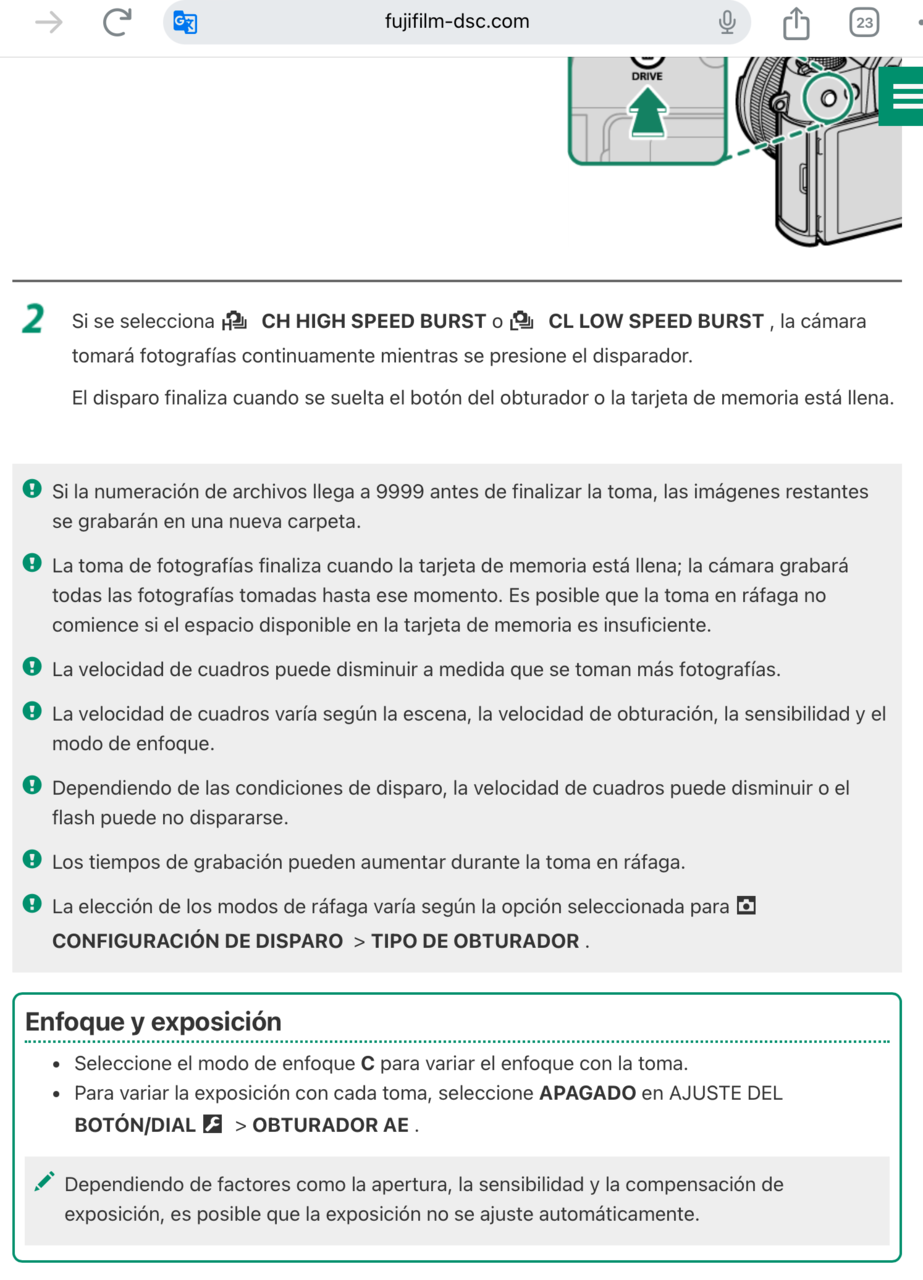

Hola, estoy en plena lectura del tocho de la tx50. Ya sé que no es la misma, pero seguro que algún menú coincidirá. Aquí aparece a través del botón Drive. CH high speed burst. Creo que es esto. Luego le das a los shooting-setting o la traducción al español y allí lo desactivas.
Espero haberte guíado algo.
En la parte trasera arriba a la izquierda hay dos botones ,el de mas a la izquierda pulsalo , se te abría un submenú ,hay el que está arriba del todo es el IMAGEN FIJA O DISPARO UNICO

Yo tengo la XPro3 y es igual
Pues si,ese boton es,yo sabia que tenia que estar muy accesible pero por mas que busque en los menus,con razon,no lo encontraba.
