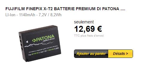

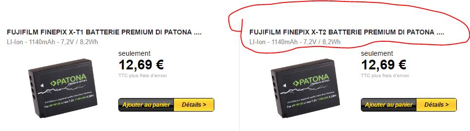

Que casualidad hoy he ido a mirar las baterías Patona y ya existe la especifica para la XT2. Cuando comenzó este Post no existía.
Por lo tanto ahora si me da algo más de seguridad esta bateria Patona para la XT2, ya que antes el que pusiera la Patona W 126 para la X T1 era bajo su responsabilidad ya que nadie le decía que eran compatibles.
Cierto, pero no veo diferencia entre ambas. Todo igualito.
Las baterias de Li-ion las celdas son todas iguales en cuanto al voltaje es una característica intrisica a la bateria, por eso no ves las diferencias.
Pero tienen un Chip protector que se adapta a las condiciones de carga y de descarga, la diferencia esta en este Chip que no ve, pero si desarmas una lo podrás comprobar. Este chip es el que es diferente entre las baterías Pantona XT1 y XT2. Por eso inclusive en las originales la propia Fuji te dice que la W126 se puede utilizar en la Xt2 pero por con precauciones, y lo suyo es utilizar la W 126 s para la XT2.
Ver el adjunto 14460
Ver el adjunto 14459
Hola,¿ puedes poner el link donde has visto esas baterías? Gracias
