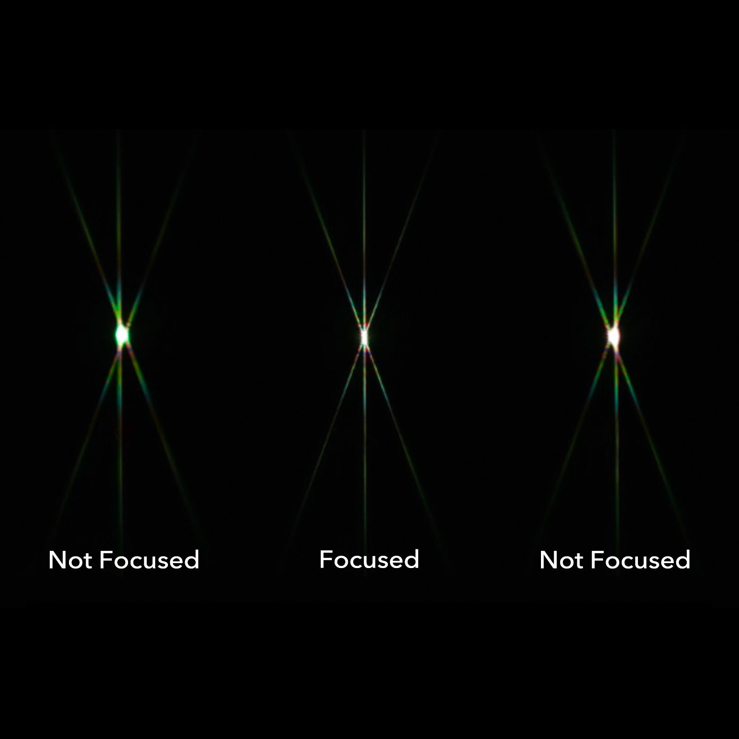

  • He comprado incluso una mini máscara de bahtinov para ayudarme, pero como sospechaba solo es util en focales largas.

Que buena pinta, lo que andaba buscando, aunque el precio (rondando los 150€) se va un poco... pero al menos se que existe la opción, gracias!
Msm tiene una versión bastante más barata pero no sé si será más parecido a la mascara que ya tienes y no te va bien. Te dejo el enlace por si lo quieres investigar.
Ese lo conocía, gracias, pero aunque dicen que funciona con las lentes angulares ellos mismos confiesan que cuanto mas larga la focal mejor, así que me da la sensación de que puede ser muy parecido a la que ya tengo y que en 12mm pues no se ve nada
