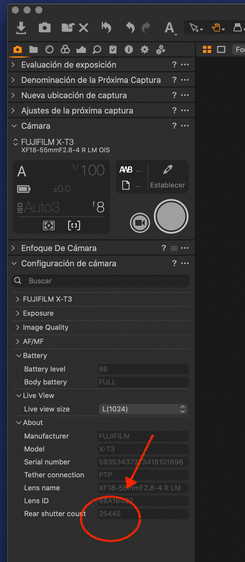

No se si ya se había comentado:
X-T3 conectando la cámara a Capture One
    746,7 KB · Visitas: 546
