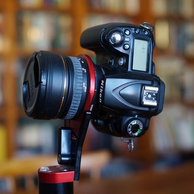

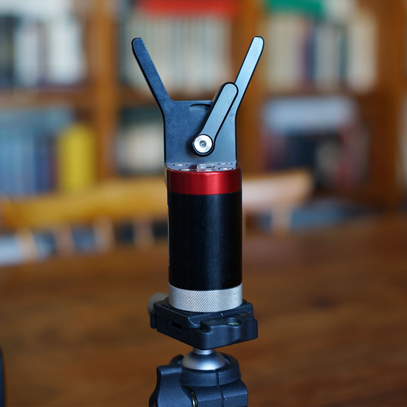

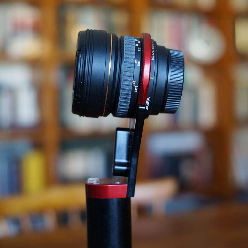

Yo tengo una zapata anular parecida a esa, válida solo para un 8mm de Sigma, que lleva un rotor incorporado y que uso para panos esféricas.
La ventaja de ese tipo de soporte es que siempre tienes ajustada la pupila de entrada al eje de giro de la rótula del trípode, montes donde montes el objetivo.

Para panos esféricas con un ojo de pez como el de las fotos que he puesto es, simplemente, perfecto, la pupila de entrada siempre está en su sitio sin necesidad de ajustar nada y el rotor que lleva, con paradas cada 90 grados, permite realizar una pano esférica en unos 5 o 6 segundos. No exagero nada.
Para panos de una fila podría ser útil por lo mismo de lo anterior, pero yo también prefiero un rail.
Y para panos multifila es perfectamente inútil: para eso necesitas el soporte de dos raíles unidos por un brazo vertical que permita centrar (o mejor dicho, descentrar) la cámara tanto en vertical como en horizontal, de modo que gire, tanto en vertical como en horizontal, sobre la pupila de entrada del objetivo que se esté usando.

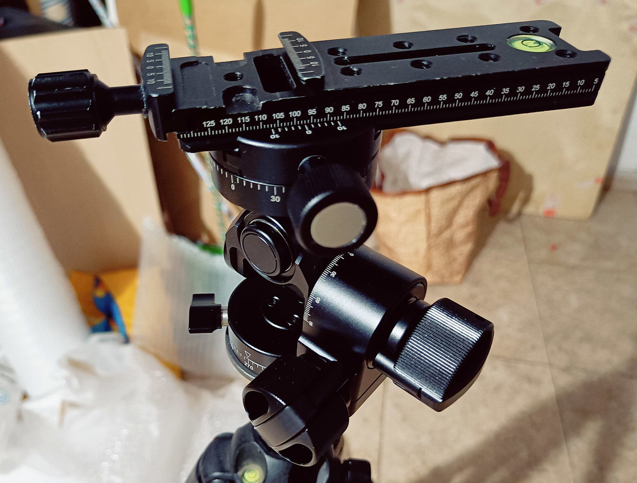

En mi experiencia para panos multifila muy precisos prefiero una rótula panorámica, pero un rail con una rótula que pueda girar en la parte de arriba, y no solo en la de abajo, como en esta foto, es casi infalible también.

Sí, así es. El anillo que yo tengo está específicamente diseñado para el objetivo en que lo tengo puesto, el ajuste es perfecto.
Y encaja sobre el rotor con un ángulo (creo que de 7 grados) para que el zénit de las fotos ajuste perfectamente, dejando un mínimo hueco en el nadir, para el que hay que hacer otra foto que yo hago a lo bruto y después lo ensamblo con la corrección de perspectiva de PTGui.
La verdad es que quedan muy bien las panos hechas con este sistema y se hacen en segundos.

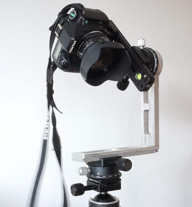

Esta es la primera que yo me agencié. La "L" en aluminio la dibujé y mandé a un taller de corte láser. Funciona igual que la más cara de RRS y tiene un tamaño que me ha permitido hacer panorámicas multifila con objetivo de 300mm.
Ahora tengo cosas más modernas y mejores (no tengo una foto a mano para subir). Quedan más finas pero funcionan exactamente igual y hacen lo mismo que mi ñapa. :)
Ver el adjunto 101923
La verdad es que te montaste un buen bricolage 😜
