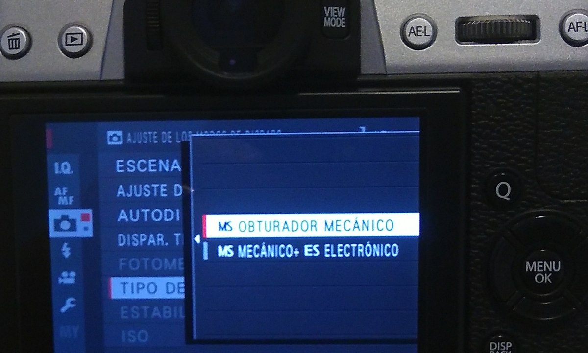

Estimados,
Alguien me podría ayudar. Tengo una X-T20 que no he utilizado en un par de años.
En el menú de la cámara para elección de obturador dispongo solamente dos opciones:
- MS obturador mecánico.
- M+E obturador mecánico y electrónico.
No me da la opción de utilizar solamente el electrónico.
En mi manual de XT20 si que me aparece la posibilidad de colocar únicamente la opción de obturador electrónico. Pero en la cámara no la encuentro.
Tengo instalado el último firmware, aunque hay algunos en medio desde su compra que no he instalado. No se si esta podría ser la razón y tendría que instalar todos los firmware uno a uno, o con el último están ya todos actualizados.
En definitiva no encuentro la opción del obturador electrónico únicamente.
Un saludo y gracias

Estimado Valero,
Aquí te adjunto una captura del menú del obturador que comentaba. A mí solamente me aparecen estas dos opciones.
Y quizás solamente sea una tontería.
Pero no la descubro y para mí es bastante importante disponer del obturador silencioso.
Un saludo y gracias

Quizás, el tener activado algún otro parámetro o configuración de la cámara haga que no aparezca esa opción del obturador electrónico.
Prueba a poner todos los parámetros en automático y si no... prueba a volverla al modo de configuración de fábrica y mira de nuevo.
Mira a ver si tienes alguna velocidad de obturador seleccionada que te impida poner el electrónico. Quizás algún otra configuración no te deje. Saludos
Enviado desde mi VOG-L29 mediante Tapatalk
Cierto Ángel,
era un parámetro, cambié el dial de accionamiento y me apareció la opción de obturador electrónico.
Un saludo y muchas gracias
