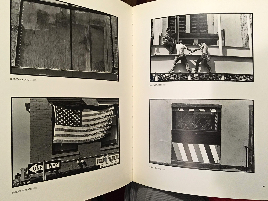

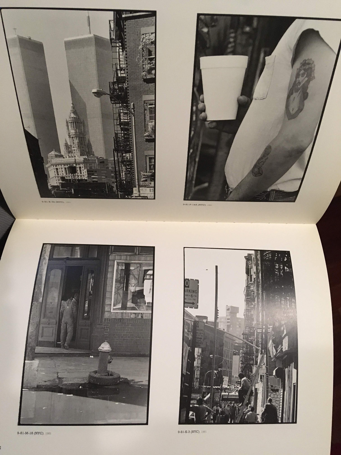

Pues mira, entre mis libros he encontrado uno de fotos de Robert Rauschemberg en el que sí hay fotos giradas, todas las de la doble página. El lector no se despista ya que queda claro al llevar cada una su pie de foto… pero lo sigo viendo engorroso. No me gusta y como bien dices, si no es habitual, por algo será.
38923
38924
Y creo que eso mismo que dices puede ayudarte a decidir el formato (vertical u horizontal, tamaño, y número de páginas:
Ver el adjunto 38923
Ver el adjunto 38924

Ese estilo de colocar las fotos no me convence, tienes razón, muy incómodo para el "lector".
