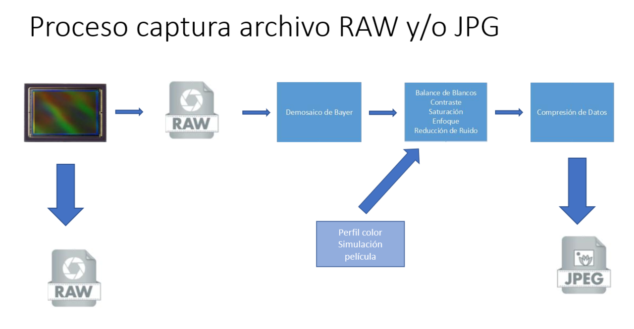

El jpg directo se hace revelando en RAW que se obtiene en la propia cámara.
Así el proceso es este:
Por lo tanto la diferencias que haya son debidas ala forma de revelar el RAW, según se haga en cámara o en revelador ( PC )
