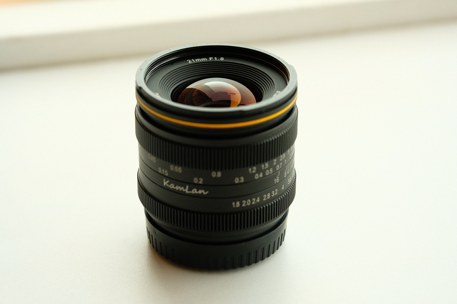

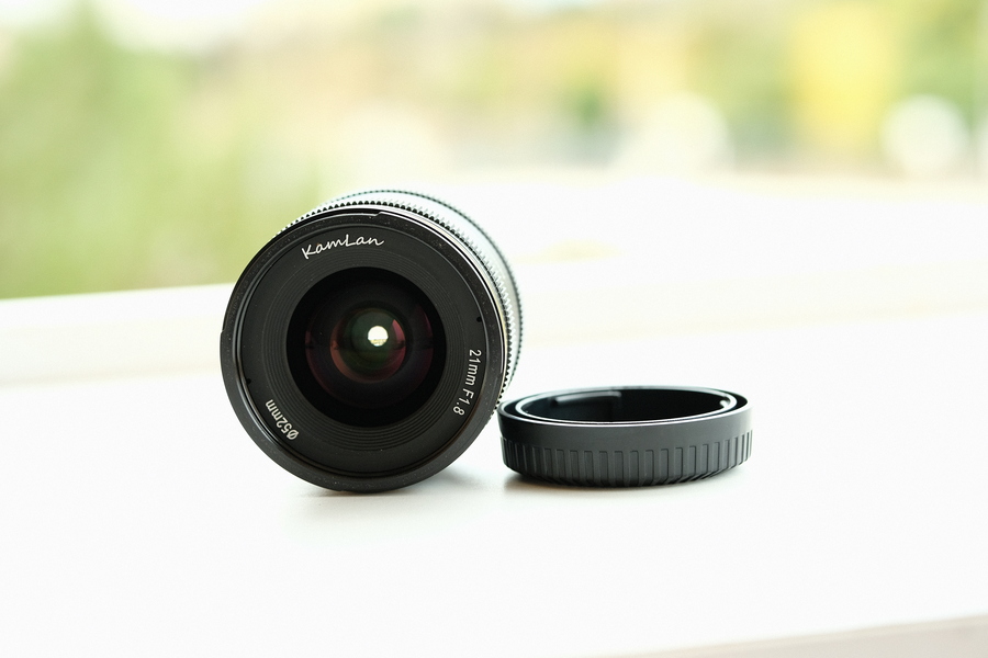

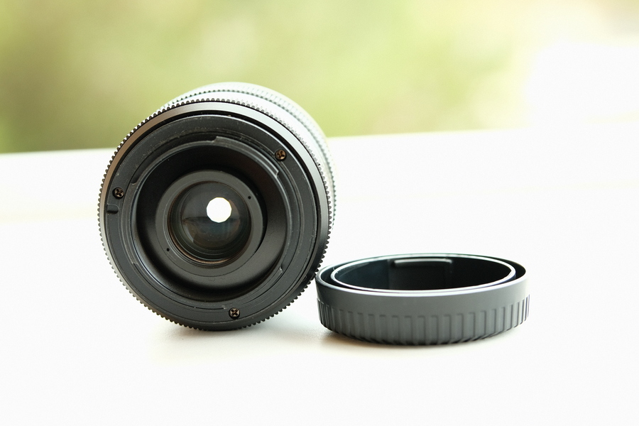

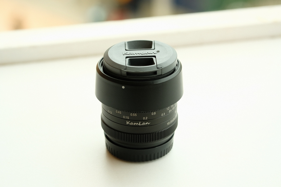

En el mercadillo tienes un Kamlan a precio interesante, yo no me lo pensaría mucho.
Marca: Kamlan
Modelo: 21mm f/1.8
Precio: 120€ (REBAJADO A 110€)
Descripción del producto: Objetivo en perfecto estado, ha tenido poco uso, y siempre ha estado con filtro UV y guardado en bolsa de terciopelo cuando no se ha utilizado. Tiene una calidad óptica destacable , buena luminosidad y fiel reproducción de los colores. Una ganga de objetivo. Lo vendo porque quiero estirarme y pasarme al nuevo Fuji 23mm f/1.4 LM WR.
-Puntuación: 9
-Mecánica: 9
-Óptica: 9
-Electrónica: 9
-Estética: 9
-Otras (si procede): - como nuevo, sin marcas de uso ni rasguños ni nada.
Tienda de la primera compra (especificar país de la tienda si es fuera de España): Aliexpress
Lugar o web de compra si es de segunda mano: Aliexpress
Nº de propietarios conocidos: 1, solamente yo.
Forma de contacto: MP
Método de entrega/envío: En mano (Barcelona) o envío por Correos.
Métodos de pago aceptados: Bizum (preferiblemente) o Transferencia bancaria.
Accesorios y/o extras: Viene con las tapas originales trasera y delantera de la lente, así como con su parasol.
Comentarios adicionales: .
