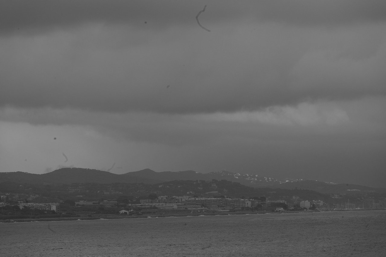

Si es solo una motita y no quieres "arriesgar", con la herramienta TIRITA de Photoshop es un milisegundo lo que tardarás en quitarla, incluso si coincide en una cara no lo notarás después. Yo tengo la paciencia de hacerlo con este sensor.......
Con el Scotch podéis hacer la prueba sobre un cristal bien limpio, pegando y despegando. Yo lo hice y comprobé que el tipo de adhesivo que lleva nunca se desprendía y no quedaba ningún resto en el cristal. Entonces me atreví con el sensor. He probado con otras cintas adhesivas y todas dejaban restos del pegamento que llevan. Es curioso. Pero bueno, era simplemente una sugerencia barata. Si hay sistemas comprobados y mejores, pues por supuesto que no vale la pena arriesgar. A mí los líquidos y bastoncillos también me dan un poco de miedo, pero tal vez por no haberlos probado nunca y por desconocimiento.

Aunque el tema es un poco antiguo, limpiar el sensor es siempre un tema de actualidad. Lo de la cinta Scoth lo he probado varias veces sin problemas, hasta que en la última ocasión el adhesivo se quedó pegado en el sensor de mi X-T2 y me costó dios y ayuda eliminarlo poco a poco, así que creo que no volveré a intentarlo por si acaso.
Lo mismo. Me dió un infarto...y encima seguía ahí las motas negras que fastidian mucho en video
