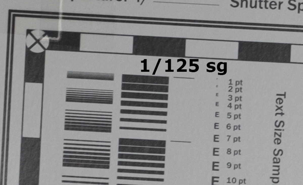

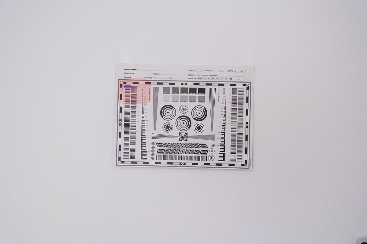

Las primeras pruebas las he hecho intentando simular un retrato con un 35mm ( 50mm equivalente en FF ) sobre una carta de enfoque obteniendo una foto similar a la que muestro, para que simule una nitidez sobre los ojos, cejas, pestañas pero sin modelo, la parte blanca del recuadro es la pared y pertenece también a la foto, es decir la foto pertenece a una realizad de unos 90 cm y la carta es del tamaño de un DIN-A 4

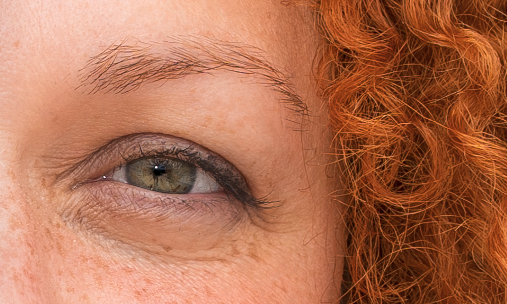

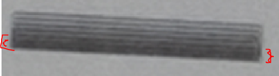

Quiero advertir que el grupo de líneas que he elegido es el más pequeño ( recuadro azul ) e inclusive con una lupa he iluminando no se distinguen muy bien, casi esta foto es lo que prácticamente veo en la carta de papel con la lupa
Como CIPA de alguna forma compara las paradas entre las fotos hechas con estabilizador y sin estabilizador yo he hecho lo mismo, también igual que CIPA para variar la velocidad de obturación utilizo un anillo/foco ( Lo utilizo sobre todo para macro ) para que no afecte a la medida el diafragma ya que todas las fotos están hechas al mismo diafragma y solo varia la velocidad para no afecte la nitidez el diafragma, el objetivo utilizado es el 16-55 f2,8 a 35mm, obturador electronica y he utilizado el zoom de Photoshop al 200% para las comparativas
No voy a publicar todas las fotos que he hecho, sino unas cuantas que sean relevantes y después solo los resultados
Atendiendo a la primeria serie " SIN ESTABILIZADOR " la primera velocidad donde la foto se hace aceptable esta hecha a 1/125 seg
Ya vemos como la regla del cociente de1/ longitud focal no se cumple para fotos hechas a 40MPX se va a 3,5 veces más

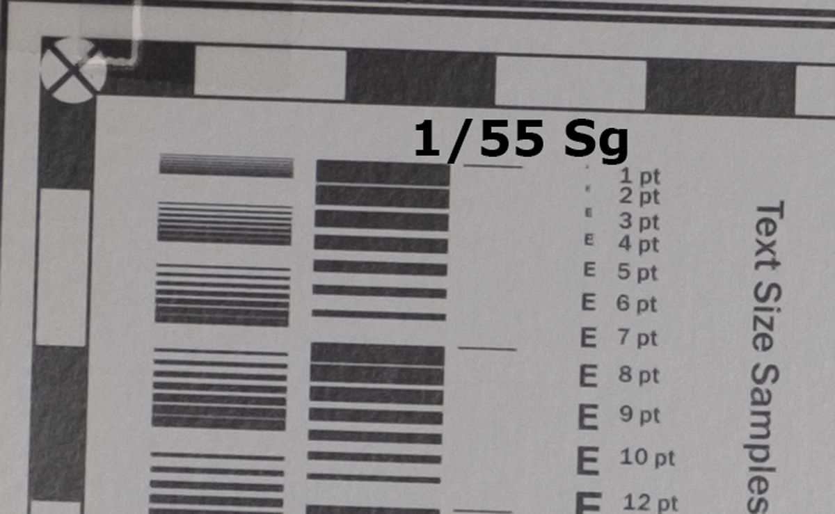

Ahora bien si nos vamos a conectar el estabilizador el resultado ha sido este:
A partir de una velocidad de 1/55 seg la nitidez de la foto se hace aceptable y como era de esperar aunque suba más la velocidad no mejora ya que he he tocado techo al igual que ocurre cuando dispara sin estabilizador que aunque suba la velocidad ya no mejora la nitidez.
Resumiendo con estabilizador 1/55 sg y sin estabilizador 1/125se es decir que gano un poco más de 1 parada es decir 1,27 paradas ( muy lejos de lo que dice las especificacios ) claro que las pruebas CIPA no son las mismas.
Conclusión para este tipo de fotos es recomendable no bajar de 1/125 para asegúrate una buena foto sin trepidación.
El AF no tiene nada que ver es solo trepidación, si no saco nítidas las pestañas es porque falta velocidad nada que ver con el AF

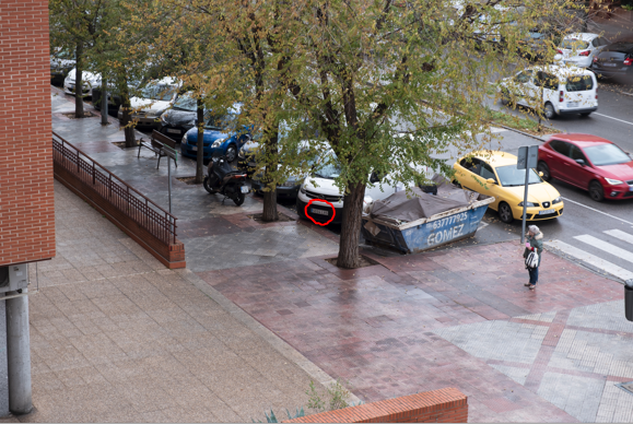

Ahora cambiamos de escenario y hago la prueba a 55mm ( 82,5mm en FF ) en la calle a una distancia de unos 50 metros y siendo mi carta de pruebas la matricula de un coche.

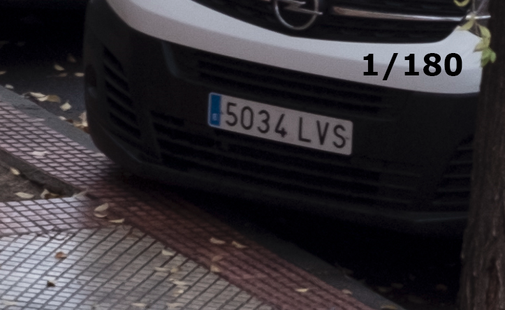

Sin estabilizador:
Tengo hecha la serie y a 1/125 ya casi es buena y a 1/180 ya totalmente aceptable. por lo tanto aunque no tengo la foto le voy a dar 1/150 que es donde tiene el limite esta foto.

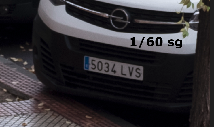

Ahora con estabilizador:
Entonces las paradas serian Con estabilizador 1/60 y sin estabilizador 1/ 180 con lo que queda justo en 3 Paradas.

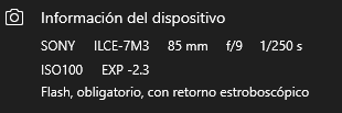

las fotos hechas con flash no "afecta" la velocidad de obturación, nunca vas a trepidar, si la intensidad del flash es suficiente, ya que en estos casos la velocidad real de obturación es la velocidad del flash, y es altísima. Es decir este mismo retrato lo hubieras podido hacer a una velocidad mucho más lenta.
De todas maneras comparar el foco de fuji con sony es complicado, aún si lo miras en jpg pues se podría llegar a igualar, pero si comparas raw, y no editas con un software que se porte bien con los raf, no hay comparación posible, lo mismo que con canon.
saludos

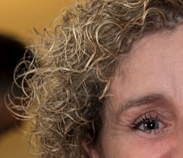

La foto que he puesto no esta puesta para ver la trepidación sino para ver la nitidez que da el Combo de la A7III con el 85mm 1,8 ( que venia a cuento del comentario que había hecho @athos13 , además esta hecha a 1/250 punto lejano de la trepidación y además apoyada con flash.
Si es verdad que el flash de alguna forma afecta a la velocidad de sincronización, pero las fotos no están hechas con flash, el flash ni lo menciono.
Si lees el post digo que las he hecho con obturador electrónico ( No funciona el Flash ) y con el dispositivo de luz que muestro en la foto, que ilumina con luz continua.
En la prueba no comparo el foco , comparo cual es la velocidad donde en las condiciones de lo fotografiado, comienza la trepidación con o sin estabilizador, para saber cuanto influye el estabilizador para poder hacer fotos con velocidades más lentas.
Las fotos se pueden comparar perfectamente sin problemas al nivel que estamos hablando, naturalmente hay una tolerancia ( Mi vista ) pero con fotos de 33 Mp y de 40 Mpx no me voy a equivocar mucho, para hacer mejor el ensayo tendría que haber hecho varias series ( para quitar el factor repetibilidad ) y en intervalos mas cortos en los puntos donde empezara, ( que ahora ya conozco ) por ejemplo si veo que el limite esta cercano a 1/125 haciendo más fotos en este intervalo ( 1/60 - 1/250 ) con incrementos de velocidad de +/-1/3. Pero para los resultados que he visto basta haberlo hecho así, no necesito más.
Respecto al revelado por supuesto que lo he tenido en cuenta, las fotos las he hecho en RAW, con parámetros .jpg neutros en ambas cámaras ( Como tiro siempre ), abiertos los raw en Camara RAW y sin tocar nada, nada es nada ) las he pasado a Photoshop con el mismo tamaño y a 16 bits.
Una vez en Photoshop, las he observado el el mismo encuadre esquina superior izquierda ( siempre en las esquinas voy a tener menos nitidez que en el centro, que es el lugar más sensible para hacer las pruebas ) con un zoom al 200%.
Dicho esto lo que he observado no esta en .jpg ( La imagen de Cámara Raw es la misma que en Photoshop; solo pasa a .jpg cuando das a Guardar copia como. Jpg ), claro que lo que he pasado al post esta el .jpg es la única forma de subirlo, pero lo dicho con tanta resolución tampoco hay diferencias entre lo que he visto en Photoshop/Camara Raw y lo que he subido al post, todo al 200% de zoom.
Claro, lo dicho las pruebas las he hecho con los elementos que utilizo habitualmente, para que en un principio me sirvan para mí.
Como conclusión, este análisis me sirve para mí como normal general que la velocidad de obturación para la X H2 con el estabilizador va a ser como mínimo la longitud focal multiplicada por dos para asegúrame la no trepidación. Por debajo de esta velocidad va a ser una lotería el numero de fotos validas, mucho peor cuanto más me aleje de esa velocidad.
Como comentario adicional en las fotos de flash cuya velocidad de destello suele ser de 1/400 el resultado va a depender del balance de iluminación entre la luz ambiente ( en exteriores la luz del sol e interiores la iluminación artificial ) y lo que aporte el flash.
Así por ejemplo si el flashazo es muy leve ( si esta puesto en manual a partir de 1/64 de la potencia total por ejemplo ) y solo me ilumina un poco las sombras la velocidad que prevale será la que tenga puesta en la cámara.
Sin embargo el flashazo es un cebollazo ( así lo llamo ) potenticas de1/4 - 1/1 ) y la luz ambiente es muy tenue ya lo que prevalece es la velocidad del Flash 1/400 independientemente de lo que tengas puesto en la cámara.
Ver el adjunto 85146
Ver el adjunto 85147
Ver el adjunto 85148
Ver el adjunto 85149
Ver el adjunto 85150

Sin estabilizador:
Ver el adjunto 85152
Ver el adjunto 85153

Precisamente pensaba y sigo pensando hacer algo parecido con la X-T4 y el 16-55 2.8 y luego comparar con el Fuji 23 1.4 y los Sigma 30 y 56 1.4, por cuestión de peso y volumen, que también pueden influir. Si veo que es esclarecedor lo extenderé al 90 f2 y los zooms estabilizados, pero no tendré tiempo hasta enero.
Todo viene de que habíamos charlado sobre ésto en otro foro y me puse a buscar fotos a baja velocidad, no me es difícil porque hago mucha nocturna y de interiores. Sin rebuscar mucho encontré ejemplos como 1/6 con la X-T4 y el 16-55 a 35mm o 1/8 con la X-H1 y el 23mm 1.4.
Mi idea era hacer 3 ráfagas de 3 imágenes y otras 10 una a una. Luego vendría una calificación, inevitablemente subjetiva, entre perfecta, aceptable y desechable.
¿Qué metodología has usado? No se si has disparado muchas fotos, si has usado ráfaga, si las has hecho rápido, estilo foto callejara para simular una situación real, o te has plantado bien para eliminar mejorar al máximo tu estabilidad...
Lo tengo una metodología especial sino que con los elementos que tengo a mano hacer unas pruebas para ver como actúa el estabilizador, ya que estaba con la mosca detrás de la oreja ( Hoy lo estoy ) que las 7 paradas que dice Fuji ( Según pruebas CIPA ) que tiene la X H2, y por lo menos para retratos esta muy lejos de la realidad ( con el objetivo 16-55 mm f2,8 ) , por el hecho de haber aumentado a 40 Mpx. ( en el post siempre refiero a la X H2 )
En una cámara nueva donde había notado que algunas fotos de retratos les faltaba nitidez, en un principio pensaba que era el foco ya que era tenue, pero cuando el forero @edgardm que el había notado lo mismo y lo atribuía a trepidación ya que el limite era de 1/125 ( creo recordar ) volví a ver las fotos y efectivamente podría ser fotos trepidadas en vez de foco y además coincidían que las que salían mal eran las que estaban a una velocidad de 1/60 sg o mayor.
No siempre es así por ejemplo esta esta hecha a 1/30 sg y esta razonablemente bien, aunque esta apoyada por flash
También tengo algunas fotos a 1/4 sg y están bien.

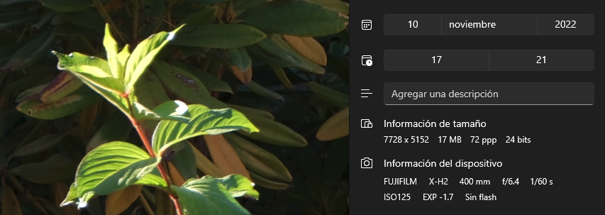

Con el 100-400 esta otra a 1/60 con 400mm ( 600 Equivalente )
Pero también he tenido que rechazar algunas un 30 % ( Por decir alguna cifra ) que es demasiado respecto a las que rechazaba con la X h1 y con la Sony A7III.
Es decir la primera conclusión " Ojo con la trepidación " no es alarmante pero hay que tenerla en cuenta.
Lo que te recomendaría es que vayas conociendo la cámara y con sus diferentes objetivos, no todos responden de la misma forma y mucho más como es lógico entre los objetivos estabilizados y los que no.
Para hacer las pruebas lo ideal seria hacer una serie de fotos, llamo una serie de fotos a ser posible dejando el diafragma fijo mejor en el punto dulce del objetivo, y variando la velocidad desde un punto que sepas que la foto sale trepidada e ir subiendo la velocidad hasta un punto que sepas que ya no sale ( por ejemplo desde 1/15 sg ....hasta 1/250sg, para un 35 mm ) y hacer la serie una vez con estabilizador conectado y otra sin estabilizador. Claro para hacer esta prueba deberás tener una iluminación continua regulable.
Si haces las pruebas variando la velocidad, variando el diafragma metes en la ecuación otro elemento que es la variación de la nitidez con la apertura, pero al tener la serie con y sin estabilizador puedes comparar dos fotos con las mismas condiciones de disparo.
Las pruebas las iré haciendo sobre la marcha en diferentes tipos de fotografia y con los objetivos que tengo, por ejemplo para retratos cogeré el 50-140 y hare fotos en focales 70-90 mm en equivalentes en FF y hacerme una idea.
Normalmente no hago ráfagas por lo que las pruebas las he hecho foto a foto a pulso de pie sin apoyarme y tranquilamente, en las fotos intento siempre buscar a ser posible una pared, columna que me de algo más de estabilidad.
Por ahora si las fotos que voy a hacer son importantes e irrepetibles seré un tanto conservador disparando a ser posible a una velocidad una o dos veces más rápida que lo que intuitivamente haría con la X h1 y metiendo alguna foto de control a velocidad más baja para ver si sale trepidada, pero sabiendo que tengo la misma foto con velocidad más rápida que estará bien.

Pues mira, la verdad es que me había olvidado del tema...
Subo la foto entera y dos recortes al 100% –a lo mejor así se puede ver bien. Está revelada sin ningún ajuste, solo con el mismo perfil que llevaba la cámara (Velvia, vete tú a saber por qué) y enfoque en LR. He enfocado a lo bestia. Y cuando digo a lo bestia y es a lo bestia de verdad, como jamás haría si la imagen fuera a ser entregada a los clientes. Le salen artefactos por todos lados, pero mi intención era no dejar margen para que se le achacara al revelado la falta de nitidez.
La foto completa parece enfocada: faltaría más, he tenido que reducirla a 6 Mpx (3000 x 2000 px) para subirla. Pero no, el enfoque no está en ningún lado, desde luego no en los ojos, pero tampoco en las orejas o en la corbata (dos sitios donde el AF podría haberse fijado, por tener mucho contraste). Si rebusco mucho, puede que el enfoque se haya ido a las manos. ¿A las manos? Sí, a las manos. Y como ésta, cientos. Literalmente cientos: de las 2.927 fotos que me entregó, he marcado con rojo 571. Es decir, un 20%.
Y ¡ojo!, yo aquí no veo trepidación, más que nada porque la foto está hecha a 1/200s. Para mí es un falso positivo de AF, puro y duro. Los conozco bien y han sido el gran motivo para que yo decidiera cambiar de marca el año pasado. Probablemente la X-H2s no padecerá del mismo problema, pero eso se lo dejo a quienes la prueben en condiciones.
Saludos a todos.
    92,4 KB · Visitas: 207
    255,1 KB · Visitas: 200
    121,3 KB · Visitas: 200
Saludos a todos.
Arriesgo una opinión, sería más seguro si fueran recortes de cabeza y manos pero sin bajar la resolución a 6Mp. Veo la chaqueta más o menos igual de nítida en los brazos que en el torso. No será que movió la cabeza?, a fin de cuentas 1/200 no es tanto.
Pero si dices que hay cientos así...
