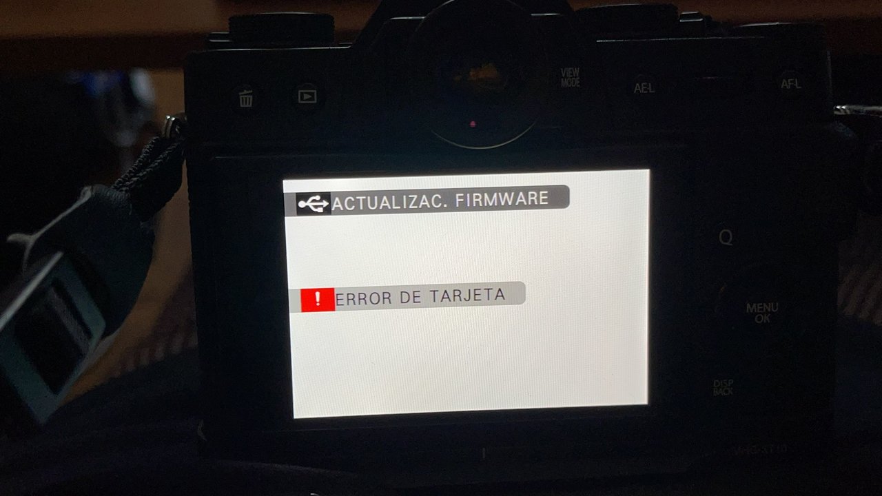

Mil gracias, ya he hecho como me has dicho con una tarjeta bien formateada.
Pero al introducirla y ponerla en marcha, mientras pulsaba DISP/BACK me seguía dando Error de Tarjeta.
Y eso que he utilizado una tarjeta pequeña, por si acaso, de 8Gb, marca SanDisk Ultra, pero nada.

Entonces ya no te queda más que hacer un reseteo de fàbrica, a ver si se soluciona (si funcionara hacer la actualización de firmware) y si todo continúa igual ya ponerte en contacto con el servicio técnico de Fuji. Si está en garantía será gratuito y si no a pedir presupuesto...
Tiene mala pinta si con una tarjeta válida ya no puedes ni formatearla.
Si con el firmware que tienes ahora has podido disparar sin problema y todas las tarjetas ahora presentan este problema, ...

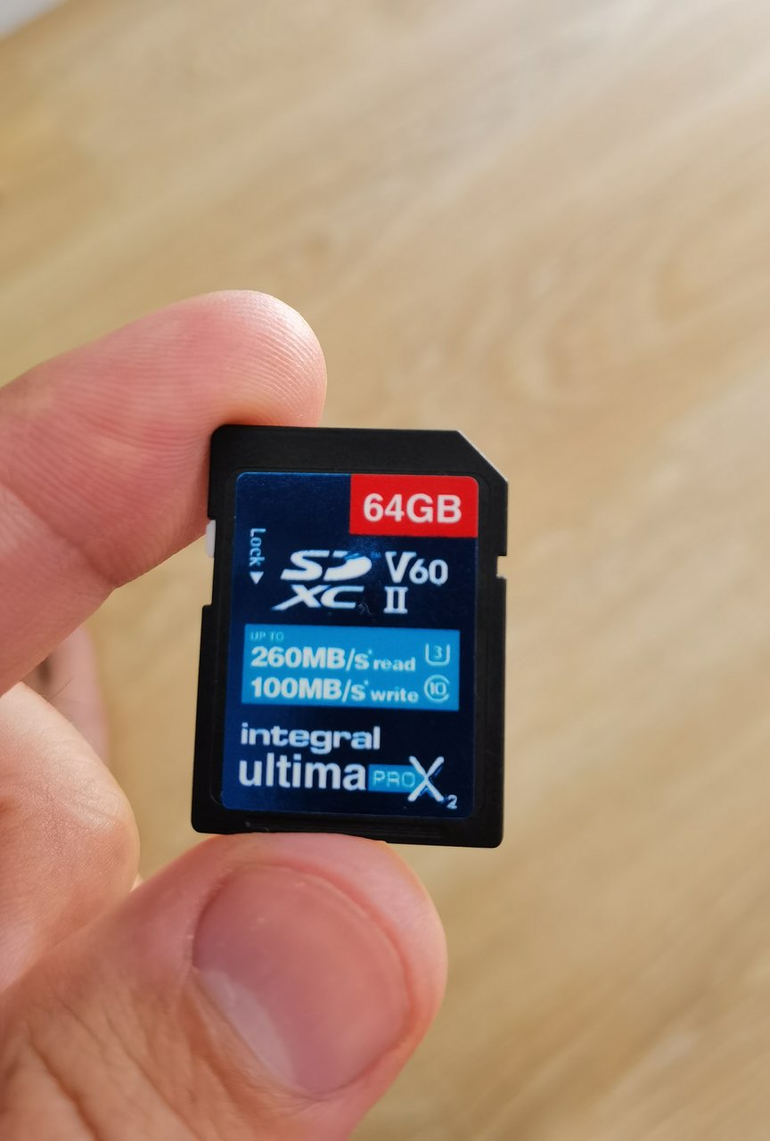

Buenas, por fin me deja esto responder , os Digo q no me funcionan las tarjetas SD, lo mismo q a todos, pero me puse a comprar tarjetas y he dado con una que si funciona perfecta, así q os la recomiendo porque a mi me Funciona una Panasonic de 2 GB super lenta pero para hacer videos no me voy a arriesgar asi que compre una ultrarapida Integral Ultima ProX de 64gb 260mb/s read y 100mb/s write, funciona perfectamente

Asi es, funcionan las 2, pero ojo, yo tenia 6 tarjetas que utilizaba habitualmente en la misma cámara, y formateada solo en la misma cámara, pues estaba haciendo fotos y de golpe, error tarjeta, cambié de tarjeta y mismo error, insisto con tarjetas habituales, total que no podía tirar solo con la Panasonic de 2gb que era la Única q funcionaba, empecé a comprar distintas tarjetas y con la que tuve suerte fue con la ultrarapida de 64gb. Asi que cómprala y me Cuentas, yo es que estoy mas tranquilo con 64 gb pudiendo grabar videos sin problemas que con la superlenta Panasonic no pudiendo hacer mas que algunas fotos. Suerte
