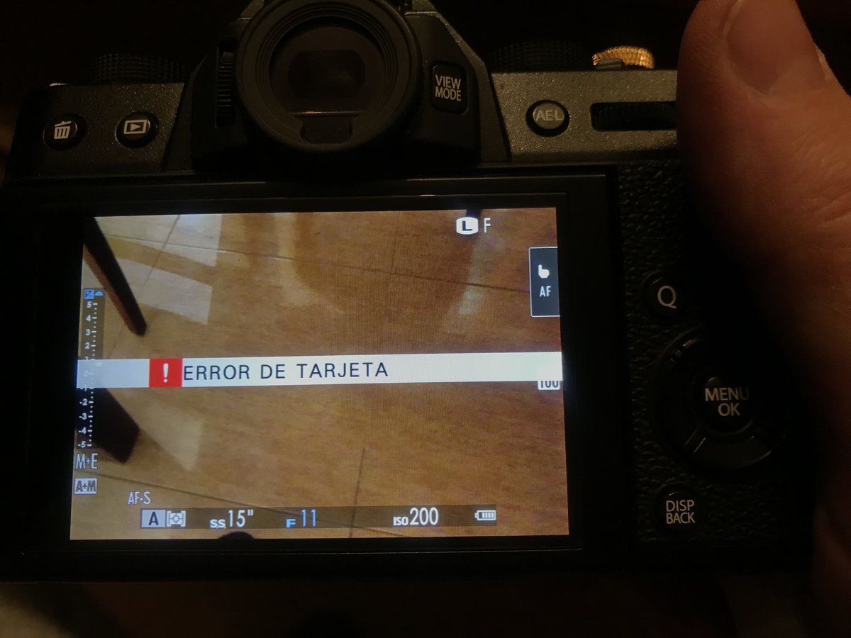

Hola a todos,
Desde hace un tiempo mi cámara sólo reconoce determinadas tarjetas, y con otras el mensaje es siempre "ERROR DE TARJETA". Las que no reconoce están formateadas y son reconocidas por su hermana la XT2 sin problemas. He reiniciado el software de la cámara, lo he actualizado con una de las dos únicas tarjetas que tengo y reconoce, y no no hay manera. No reconoce las habituales Sandisk Exrtreme Pro de 64Gb y 170 mb, ni las Lexar de 32Gb que uso en la XT2, pero sí una Sandisk Extreme Pro de 32Gb y 300 mb, y una Fujifilm mala de 4Gb...no se si alguien habrá tenido un problema similar y me puede arrojar alguna luz antes de que llame al Servicio Técnico. Muchas gracias por vuestra ayuda.

Hola a todos,
Me gustaría retomar éste hilo. Como dije hace unos días compré una X-T20 de segunda mano a un conocido, la cámara está muy bien pero según que tarjetas no funcionan, me da el mismo error que comentáis @Victor R. y @gerteco "Error de tarjeta"
En mi caso ninguna de las SanDisk que tengo funcionan, pero si las Lexar, curioso.
Lo que veo es que todas las SanDisk que tengo son UHS-I, mientras que las Lexar son UHS-II, a excepción de la de 4gb que es HC a secas, es la mas vieja. (Acabo de encontrar otra tarjeta vieja, una SanDisk de 4gb SD HC y funciona)
Como curiosidad decir que la X-T20 aún siendo compatible con las tarjetas UHS-II no aprovecha sus nuevas cualidades y la velocidad se queda como si fuera una tarjeta UHS-I.
Adjunto una foto de las tarjetas que me fucionan (Lexar) y las que no (SanDisk), y otra de la SanDisk de 4gb que si me funciona.
Conclusión: las UHS-II y las HC me funcionan con la X-T20, pero las UHS-I no. (con la X-T2 me fuincionan todas)
Podéis comprobar si a vosotros os pasa lo mismo? Gracias!
