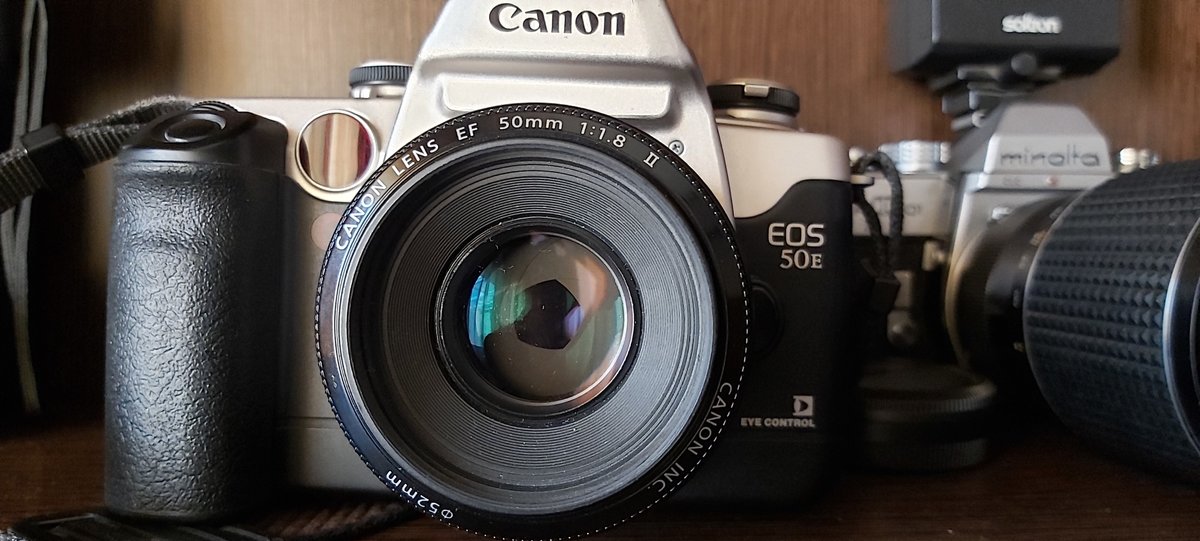

Que versión del 50 f1.8 usas? la stm, la I o la II? a mi con el canon 50 F1.8 II no enfoca... pero lo mismo hago algo mal.....
Gracias!
Hola @jfk, creo que usamos el mismo 50 mm, en el mio pone lo mismo 50 f1.8 II. Realmente es dificil hacer algo mal, vamos que yo no hago nada, poner el objetivo en AF, y la xt30 enfoca sola. Si es cierto que a veces, no enfoca o le cuesta, pero si hay condiciones de luz "normales" enfoca más o menos bien.
leche, pues me dejas perplejo entonces..... que versión del firmware tienes?
he mandado un correo a fringer y me han respondido en menos de media hora con la siguiente respuesta: " I’m sorry about the issue. The EF50/1.8 II isn’t on the tested lens list. That lens lacks some essential features required by Fujifilm cameras. Thus, AF performance is very poor. As a lens with similar spec, EF50/1.8 STM is recommended. Thanks. "
Yo creo que el problema es que vuestro 50mm no está en la lista de compatibilidad, el único F1.8 que hay es el STM.
Yo el objetivo que tengo es este
Buenas noticias compañeros!
En mi caso tenía configurada la cámara para PRE-Enfoque.... ha sido quitar la opción de forma que solo enfoca al pulsar el botón y el objetivo funciona de maravilla.... no es un 50 f1.2 con su rapidez de enfoque pero enfoca y de maravilla!!!!!!!! con reconocimiento al ojo!!!!! y por 70€ un 50F1.8!!!!
Probad a desactivar la opción si teneis este objetivo y no os funciona.
Ahora voy a mirar para ponerla en las opciones Q para poder cambiar rápido en otros objetivos.
Vaya alegrón!!! lo raro es que el propio sr. Fringer dijese que con este objetivo no funcionaba!!!!
ahora a probar el 85 f1.8!!!!!!!!
