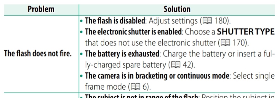

Buenas
Estas son las posibles causas según tu manual de usuario

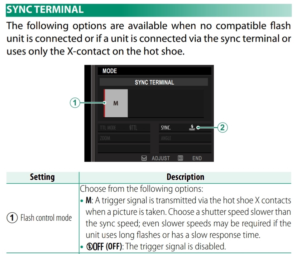

Y también habla que si no es un flash compatible debería estar en Manual en el su menú del flash de la cámara.
