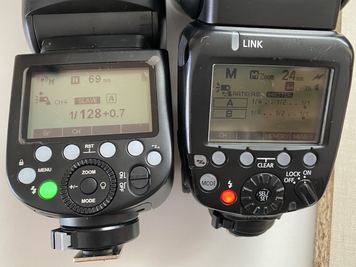

Hola compañeros, soy una transfuga de canon que estoy intentado reutilizar el material de iluminación con mis nuevas adquisiciones, la xt-2 y xt-3.
De entrada me he comprado el Godox v1 y el disparador X2T, pero no soy capaz de lanzar con ningún esquema el speedlite 600EX-RT de canon.
Me gustaría ser capaz de lanzar los dos flashes fuera de cámara, que según lo que os he leído creo haber entendido que se tiene que poder. Os explico mis pruebas y resultados, a ver si alguien me puede iluminar:
1. Primero pruebo directamente el Speedlite de canon sobre XT-3 (sin zapata ni nada): consigo que salte la luz configurando en modo manual pero el resultado de la imagen es únicamente una banda superior iluminada, como 1/4 de la imagen superior iluminada y el resto como si no tuviese flash. No tengo gran opción de configuración a través de la XT-3 porque casi todas las opciones están deshabilitadas.
2. Luego pruebo con el speedlite como master sobre el X2T y todo sobre la cámara: el disparador funciona correctamente, me dispara el godox y el speedlite lanza la luz pero en la imagen ahora veo una luz muy tenue con una franja horizontal como a medio fotograma más oscuro, como una interferencia. Por mucha potencia que le de saca la misma luz que ya no se si es del flash o ambiental.
3. X2T sobre cámara y el speedlite como slave, no hay manera de que se hablen en ningún canal.
4. X2t sobre cámara dispara el godox v1 (sin problema, como un tiro), e intento que el godox v1dispare por simpatía el speedlite. No hay manera de que el speedlite se hable con el godox tampoco. Este esquema es el que más me interesaría tener, porque mi objetivo sería poder tener los dos flash fuera de cámara.
5. También he probado directamente disparar el godox como slace con el speedlite como master y tampoco.
Un adjunto un ejemplo de la prueba 5, a la derecha el speedlite como master, a la izda el godox como slave.
No sé si lo que estoy pidiendo es imposible, si necesito un receptor específico para el speedlite o algo estoy haciendo mal...
A ver si alguien me puede ayudar
Mil gracias de antemano!
Ver el adjunto 42936

Esto quiere decir que necesito emisores y receptores? tengo entendido que estos dos flashes que yo tengo los tienen incorporados y no es necesario nada más. Me confirmais alguien por favor antes de comprar nada?
Claro los tienen incorporados y funcionaría en el caso que uses una cámara Canon con controlador speedlite, que yo sepa las Fuji no tienen controlador integrado de flashes inalámbricos y menos para los Canon.
Entonces, si quiero disparar los dos flashes fuera de cámara con el disparador XT2F tengo que comprar un receptor para el speedlite y un emisor para montarlo sobre el disparador XT2F?
Es que el xt2f que yo sepa es para controlar solo los flashes de Godox si quieres aparte sumar un flash de otra marca no sé si ese disparador te permite acoplar arriba otro emisor de disparo de flash sencillo para poner en el otro flash un receptor, aunque si quieres que sea hss no sé si funcionará en ambos a alta velocidad...
Yo hubiera comprado un disparador genérico universal y dos receptores y punto. Ya lo que no sé si necesitas el hss o no, ahí ya se complica y se encarece la cosa pero si no con cualquier emisor y dos receptores valdría como los yongnuo
@martamones es que no entiendo bien si lo que querías era trabajar con dos marcas de flashes diferentes, en este caso un Godox y un Canon, por qué te compraste el XT2F? Si en sus especificaciones dice claramente que es para trabajar sólo con los sistemas de flashes Godox, tendrías que haber optado por un disparador universal de un emisor y dos receptores.
Me compré el godox v1 + XT2F en sustitución a mi speedlite 600EX-RT + speedlite transmitter ST-E3-RT porque dí por hecho que no iban a funcionar nunca con las fuji.
Luego empecé a leer más y vi que había maneras de reutilizarlo (sé que tenía que haberme informado antes de comprar, pero me entraron las prisas y no me pareció caro) y a la vez se me empezaron a ocurrir ideas con dos flashes externos, y también tengo dos fujis y pensé que no me vendría mal dos flashes, y por eso estaba mirando la forma de poder reutilizar el de canon de alguna manera.
Pero en algún momento necesitaré el HSS, que ahora que lo dices, supongo que es por lo que cuando disparaba directamente sobre cámara me salía solo una franja, la primera cortina, iluminada, no?.
Así que si tengo que comprar cosas, creo que voy a vender lo que tengo de canon y me compraré otro godox v1. En e-global me costó 147€.

Si claro, cuando usas varios flashes off camera y además necesitas hss lo mejor es tener todo de la misma marca, por compatibilidad, en esta caso ya que tienes un v1 y el xt2f lo mejor es buscarte otro v1 o un ad200 y ya tener todo conectado sin problemas y más así puedes usarlos en modo alta velocidad hss.
Lo mejor es hacerte con un equipo de iluminación que sea todo de la misma marca en tu caso Godox, podrás trabajar en manual, ttl y HSS, en términos lingüísticos es como juntar un chino y un alemán, lo mas probable es que no se entiendan.
