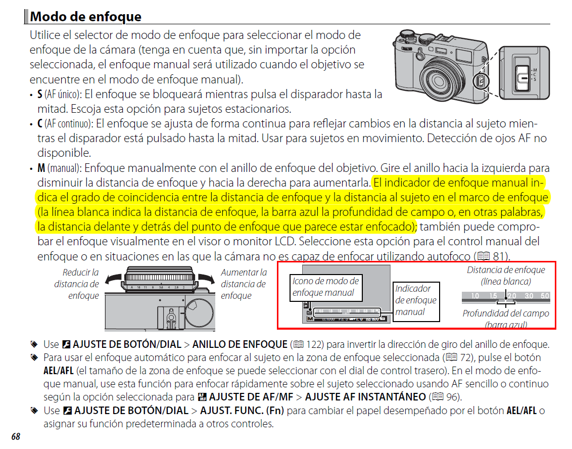

Pones la cámara en manual y podrás ver la escala de profundidad de campo en azul. Si vas variando el diafragma verás como también varía la escala.

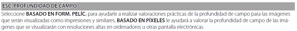

Cuando enfocas, sólo consigues un plano paralelo al sensor en donde los objetos están enfocados, el resto de planos están más o menos enfocados (PDC) dependiendo de la distancia focal, la distancia al objeto, el diafragma, el tamaño del sensor o el tamaño del círculo de confusión (voy a hablar de esto pero no lo voy a explicar, está en wikipedia). Cuando enfocas a la distancia hyperfocal estás haciendo que una zona que va desde la mitad de la distancia entre la cámara y la mencionada distancia hyperfocal hasta el infinito quede con un nivel de enfoque aceptable (PDC máxima). Y este aceptable puede dejar de serlo al cambiar el tamaño del círculo de confusión respecto al que se ha calculado. Así que una foto hecha usando la hyperfocal puede tener el fondo enfocado en una foto impresa a 20x25 pero ese fondo no va a estar nítido al visualizarla al 100% en tu pantalla. Tu cámara permite escoger una escala gráfica para pixel o para impresión. Con esto lo que haces es determinar un tamaño de círculo de confusión clásico, apropiado para una foto a 20x25 vista desde 60 cm de distancia, o bien uno mucho más pequeño más indicado para visualizar las fotos ampliando en la pantalla.
En resumen, con el af enfocas un plano de tu sujeto, este estará perfecto y el resto del sujeto depende de lo comentado antes (PDC), pudiendo enfocar los párpados y desenfocar la oreja. Cuando usas la Hyperfocal, enfocado enfocado sólo va a estar el plano a la distancia hyperfocal, pero el resto del cuadro a pesar de no estar totalmente enfocado, lo verás bien (simpre que el tamaño del círculo de confusión usado sea el adecuado para el tamaño de visualización, y esto en cuanto recortas o amplias, se trastoca y mucho)
Para mi la forma sencilla es esta. Enfoque manual y basta con escoger el diafragma hacer que la zona azul de la escala llegue al infinito a base de mover el anillo de enfoque y ya lo tienes.

en pantalla pues ponerla ,config pantalla-ver ajustes personales indicador distancia mf y af (eso en la mía, la xe2-s) en la x100 será parecido, allí te muestra la distancia a la que estas enfocando, pero no enfoca a la hiperfocal ella sola, tienes que apuntar tu a la distancia correcta, pero como digo, si sueles dispara a dos, tres o cuatro aperturas distintas casi siempre, aprendiéndote esas cuatro distancias ya te vale para saber a donde tienes que enfocar, fijas el enfoque y no tienes que volver a enfocar mientras este encendida la cámara
