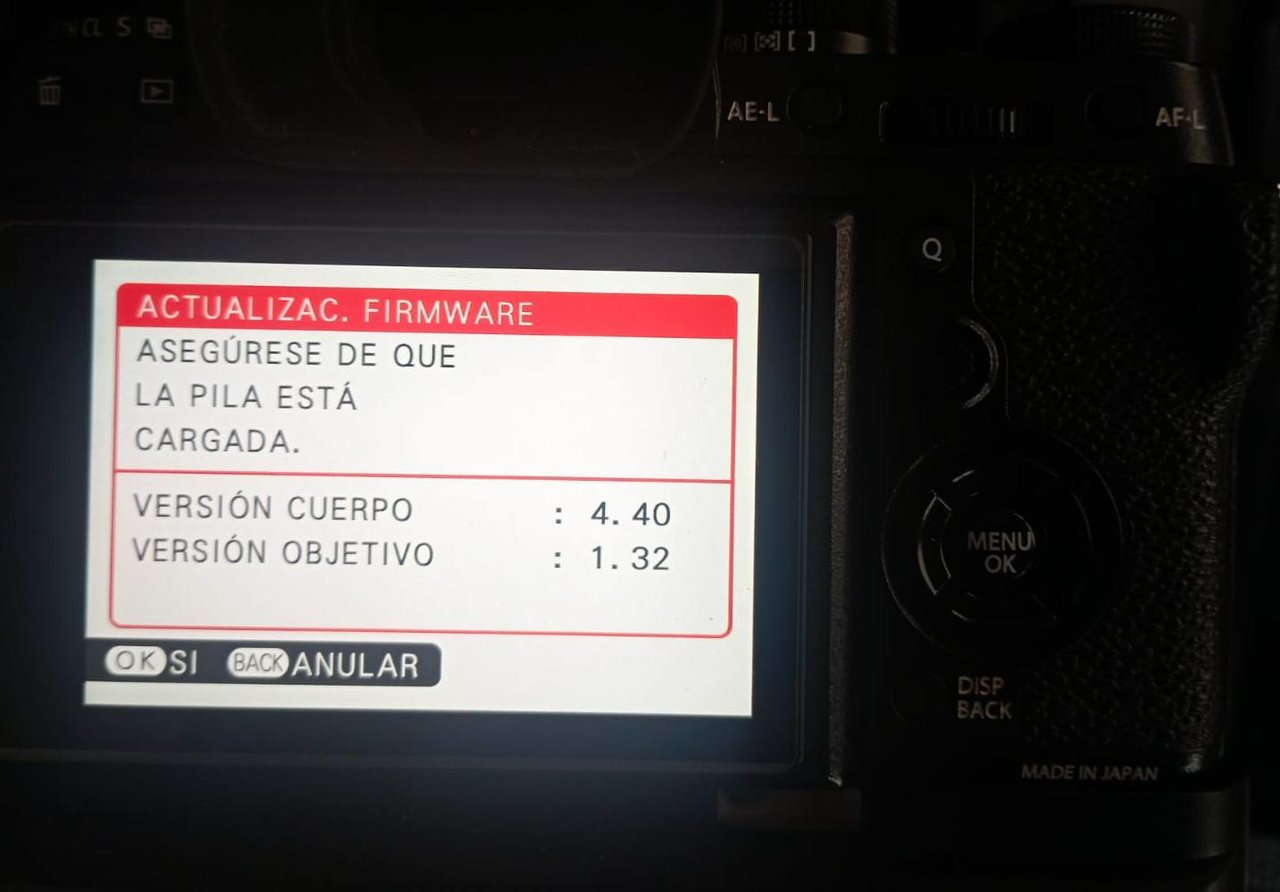

Buenas
Como tenía pendiente actualizar el Firmware con la poco fiable versión que sacaron como parche de la V1.31 del 16-55f2.8 a V1.32 la voy a actualizar y también tiene dos ficheros (en la carpeta pone que es el 019) pero a la hora de actualizarlo ha cogido el suyo (no se cual, guardaré los dos). No he tenido que elegir. pego las capturas de la actualización y rezo para que esta versión no de problemas con mi XT2.
Efectivamente, pon ambos en la SD, el objetivo ya usará el que le corresponda.
Y sobre las recomendaciones se resumen en: actualiza siempre a la última versión de firmware, pero si ya ves que estás en ella no hace falta que hagas nada
