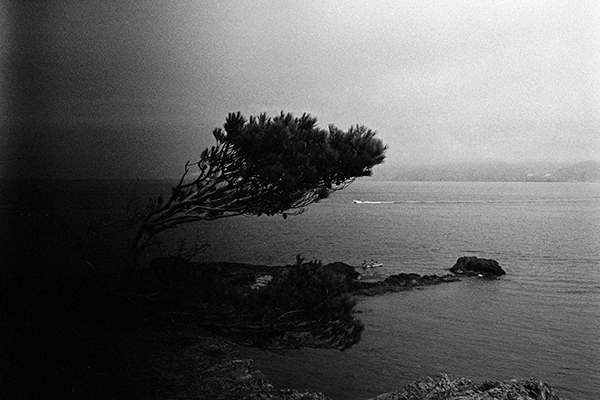

Tiré el primer carrete y todo bien, excepto dos negativos en los que no salía nada. Pensé que había olvidado sacar la tapa del objetivo... a pesar que hace mucho tiempo que esto no me ocurre, uno siempre se puede despistar, y como los dos negativos estaban juntos y eran del mismo momento, pues ya está.
En el segundo rollo que le puse, la cosa fue a peor. Bastantes negativos salieron sin nada, y en otros salió una franja negra que yo nunca había visto (adjunto foto).
Ver el adjunto 70154
Se lo comenté a Jose y el dijo que nunca le había pasado, y que seguramente fuera del revelado, que lo mandara a un laboratorio profesional, que le pusiera pilas nuevas etc... A mi, nada de esto me cuadraba, así que decidí comentar el problema en el Discord de disparafilm y rápidamente me comentaron una posible causa que cuadraba perfectamente. Problema con las cortinillas en velocidades altas. Las dos fotos sin nada del primer rollo eran en la playa y tenía bastante lógica. En el segundo rollo ocurría algo parecido. Fotos en interiores bien, paisajes mal (no todos). Decidí poner otro rollo y apuntar las velocidades de todas las fotos. Efectivamente solo ocurría a 1/1000. Contacte de nuevo con Jose para ponerle al día de mis indagaciones e informarle de mis siguientes pasos. Mandar la cámara a un profesional para su diagnóstico. En este punto Jose dejó de contestar mis mensajes.
Después de un largo mes de espera, la respuesta del técnico es que para solucionar el problema que es errático hay que hacer un CLA.
A pesar de no haber contestado mis mensajes, insistí y le informé de nuevo del problema, la solución y su coste. Esta vez sí contestó: "Me alegro que pronto tengas reparada la cámara y puedas disfrutar de ella. Saludos."
A día de hoy sigo esperando que el técnico haga su trabajo y entonces, esperemos que sí, pueda disfrutar de la cámara.

Después de un mes, repito, pasado un mes tras recibir la cámara, me escribes diciendo que tienes problemas con los resultados de los carretes. Pese a que antes de la venta pudiste ver las fotos que hice con la cámara y comprobaste que los resultados eran perfectos, decidí mandarte las fotos que hice con el último carrete que disparé justo antes de venderte la cámara, para que vieses que yo no tenía problemas en los resultados y todo estaba en perfecto estado. Lo que tu hayas hecho con la cámara durante el primer mes es, obviamente, tu responsabilidad.
