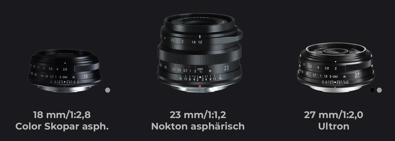

Algunas alternativas de Voigtlander
Efectivamente, los voigtlander ni los contemplo. Tienen una filosofía que no va conmigo. Aunque gracias por la recomendación!
