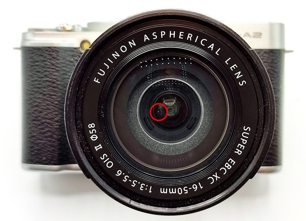

Yo tuve un problema con una mota de polvo en el interior de un objetivo y mientras las fotos no eran tomadas en contraluz no había problema, pero si disparabas en dirección al sol te arruinaba la foto.
Puesto en contacto con Casanova Foto me comentaron que a este objetivo en particular se le había de cambiar todo el bloque óptico para solucionar el problema y no resultaba rentable por lo que ahí está, en la vitrina….
