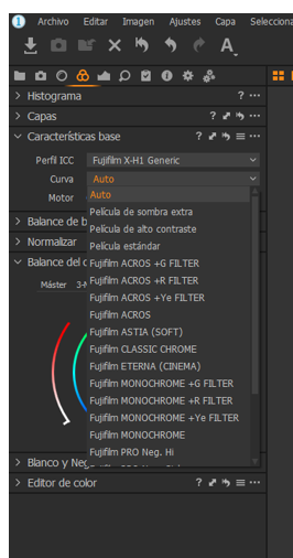

Con algunos programas puedes, por ejemplo con el Capture One en version para fuji puedes hacerlo. En la herramienta "características base" en el Perfil ICC donde figura el nombre de la camara desplegarla te sale la lista de simulaciones de película: provia, velvia, etc
ESpero que te sirva de ayuda

Me da la sensación que cuando importas las fotos no hay una opción para traerte las películas.
Pero tampoco es un problema, seleccionas la película elegida.
33561
Y te llevas este ajuste a todas la fotos que quieras. 15 Segundos

Finalmente lo solucioné seleccionándolo en características base de capture one.

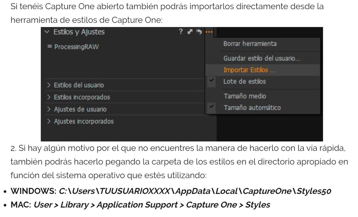

Buenas, tengo el siguiente problema: Aunque utilice los preajustes en cámara (disparo en RAW), cuando paso a Capture One, no los tengo en ajustes base. He buscado por varios sitios en Internet para ver cómo podría instalarlos, pero a lo más que he llegado ha sido a descargarlos... no consigo que Capture One me los ofrezca.
¿Alguien sabe cómo podría hacerlo?

Buenas
Se pueden importar perfiles de revelado, los hay gratis y de paso por caja.
Pero los de FUJI concretamente, te los saca CO si es la penúltima versión "12" o la "20". Y solo si tu cámara los tiene, por ejemplo en la Xpro2 me sale el Acros, y en la XT1 no (hice una ñapa, guardando el perfil como personal) y me permite usar el Acros en la XT1.
Supongo, porque hay gente muy espabilada, que alguien habrá simulado las películas y se podrán crear los perfiles manualmente. Cuestión de buscar.. sobre todo en la lengua de Shakespeare
fujiderafa
Fujista Participante
Sí, se pueden guardar desde C1… Lo que yo preguntaba, era, habiéndolos conseguido desde Internet, cómo se instalaban... Lo encontré, simplemente se tienen que guardar en la carpeta donde están los demás. Gracias ;)
