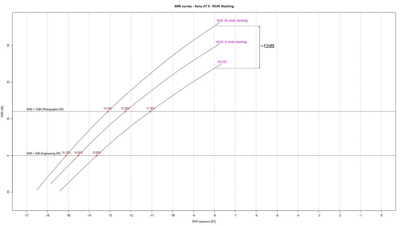

3: eso precisamente es lo que hace el programa, caracterizar cómo dinde el sensor para todos los niveles de exposición. Bueno para todos no, para niveles de exposición bajos donde el ruido es muy visible. Sé que las gráficas a mucha gente le marean, pero es que no hay nada más potente que esta gráfica para determinar el rendimiento de una cámara:
  • El eje X es la exposición: 0EV es la saturación del sensor, -1EV es un paso de exposición menos que la saturación, y así sucesivamente.
  • El eje Y es la relación Señal/Ruido, es decir, cómo de visible es el ruido para cada nivel de exposición. 12dB sería el mínimo aceptable que usamos como criterio.
De acuerdo a lo anterior, si miras la gráfica inferior (que es la de la Sony A7 II sin hacer stacking) ves que la Sony A7 II tiene una relación S/N de 12dB para una exposicion de -11,1EV, es decir a 11,1 pasos de la saturación. O lo que es lo mismo, puede capturar un rango dinámico de 11,1 pasos:
