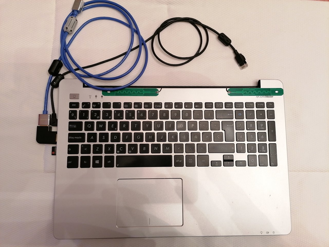

Si un dia te falla la otra aqui te enseño en una foto rapida un Asus Frankenstein que apañé quitándole la pantalla y ahora lo conecto al monitor via HDMI y tan pancho. La batería dura el triple.
El engendro:
Si, je, je.... ya lo he pensado, pero creo que si llego a este extremo montaré un mini PC o un mini ITX, tengo quien me aconseje y me lo monte
