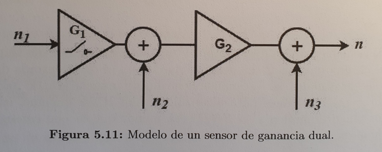

Pero... esto no es verdad para los sensores de ganancia dual, como es el caso de la X H1 y otras tantas.
Este sensor tiene dos formas de medir que se divide en el alto y en el bajo. Simplificándolo mucho es como la escala de un multímetro que según lo que vaya a medir lo hace a través de un circuito o de otro, para que la medida sea lo más exacta, en este caso seria el ruido.
El esquema muy simplificado seria este:

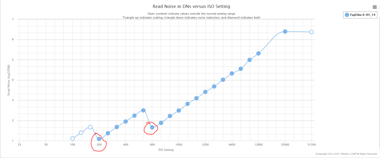

El caso que se aplica como por dos modelos de ganancia uno para Iso´s de 200 a 800 y otro para Iso´s mayores de 800 ( Para la Fuji X H1 )
Con esto se obtiene unos resultados como el en gráfico.
ES decir por ejemplo en una escena que pueda disparar a ISO 600 seria mejor disparar a ISO 800 tendría menos ruido.
De esta forma escenas de mucha luz se puede aprovechar la capacidad del pixel lleno ( menor ruido fotónico ) ISO por ejemplo 200 y para escenas oscuras ( Iso´s altos ) donde el pixel no se llena una forma de medir " más exacta " con el fin de disminuir el ruido de lectura

¿Puede que en los iso 100, 200, 400, 800 tenga menos ruido que en los intermedios?
Vamos a ver, se trata de verdades a medias, ni es blanco ni negro, hay muchos colores intermedios.

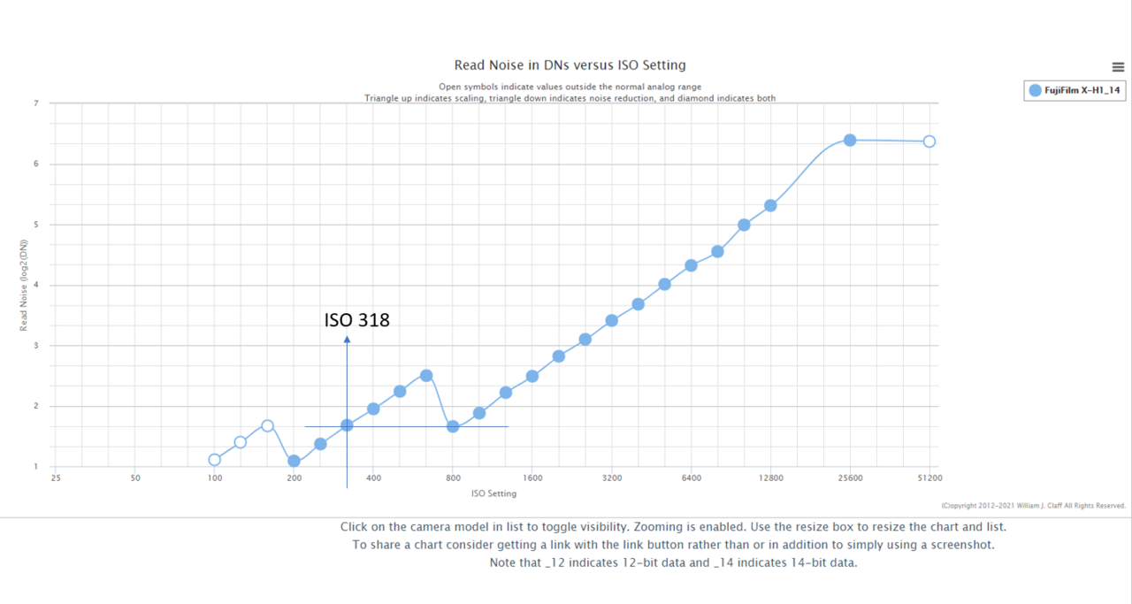

El problema a la hora de decidir seria entre el intervalo del ISO 318 y 800.
Que ocurre en este intervalo, que teóricamente tiene menos ruido a ISO 800 que entre 318-800.
Que ocurre, que en cuanto al ruido es mejor disparar a 800, pero si queremos colores mejores es mejor disparar al que corresponda entre entre 318-800.
Resumiendo si mi sujeto principal esta en el área de las medias/altas luces pues elijo el ISO que me gusta, sin tener en cuenta que vaya a tener algo más de ruido en las bajas luces.
Si por el contrario lo importante esta en las zonas oscuras pues pongo 800.
Ver el adjunto 64952
Si por el contrario lo importante esta en las zonas ocurras pues pongo 800.
