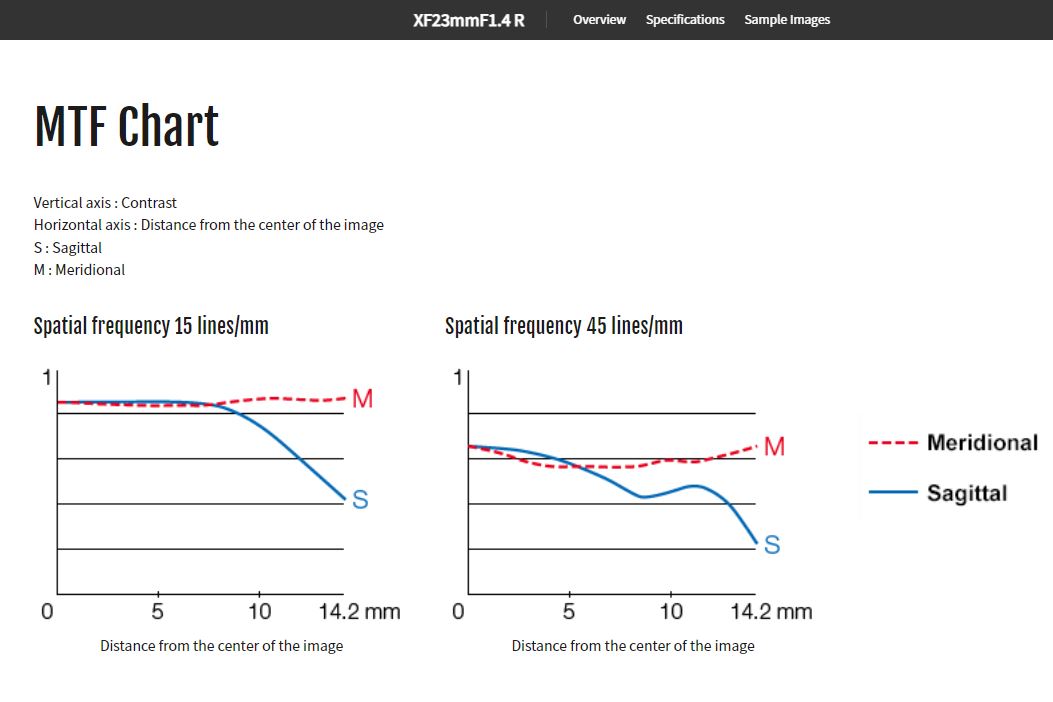

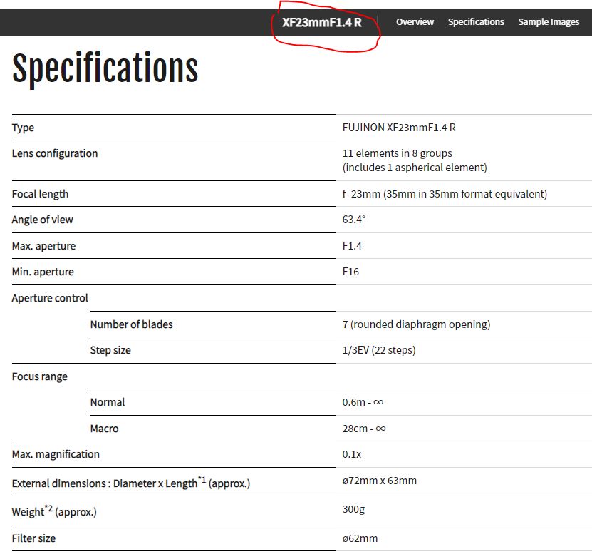

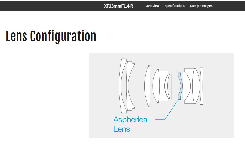

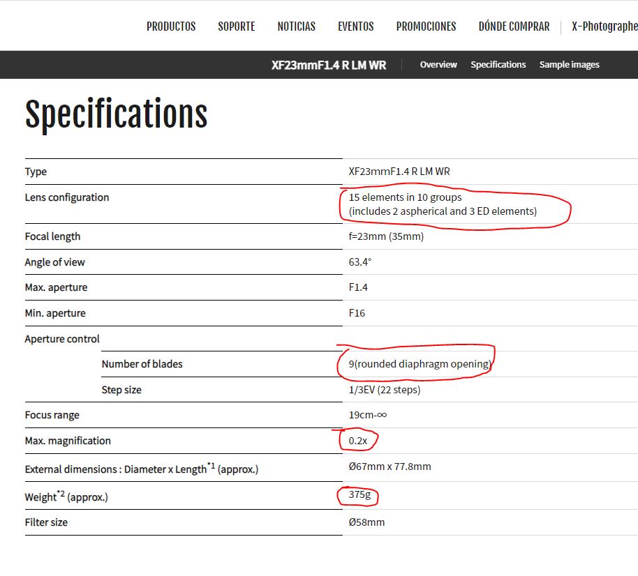

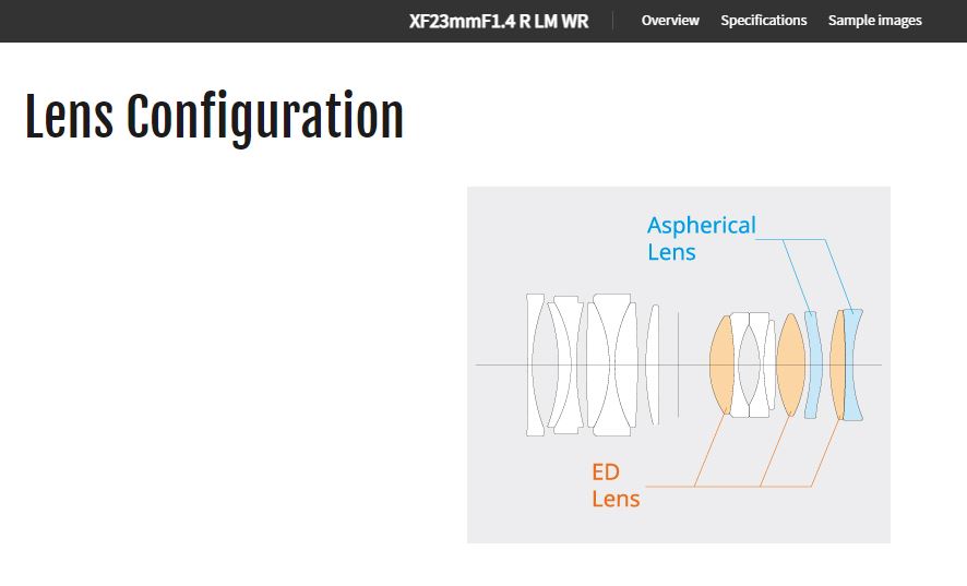

SI te fijas en las especificaciones de técnicas de los objetivos 23 mm F1,4 solo se parecen en en la Focal y en la apertura maxima.
Son dos objetivos totalmente diferentes tanto en la óptica como, como en el mecanismo de enfoque.
En cuanto a su construcción óptica
En cuanto a las Curvas MTF:
Especificaciones tecnicas:
Todo esto no quita que el 23mm F1,4 R sea un buen objetivo, pero claro en el año 2014 , nadie se imaginaba que iba haber cámaras de 40 MPX.
Gracias @Eugenio2222 por la extensa explicación. Tengo claro que el nuevo será mejor objetivo , pero la diferencia de precio , así como de volumen y peso ,creo que no me compensan. Creo que para mi nivel de aficionado , tendré suficiente.

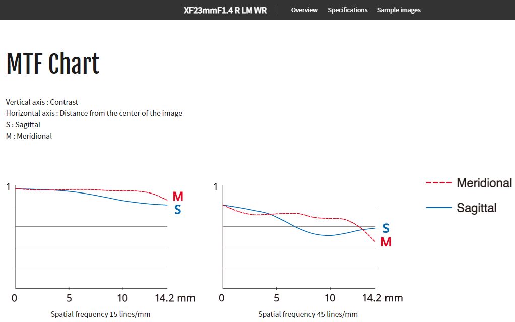

En cuanto a su construcción ópticaVer el adjunto 88115
Ver el adjunto 88116
Ver el adjunto 88117
Ver el adjunto 88118
Ver el adjunto 88119
Ver el adjunto 88120
De los MTF se deduce que a máxima apertura el nuevo es más homogéneo y tiene más resolución, aunque el antiguo tiene en general mejor contraste

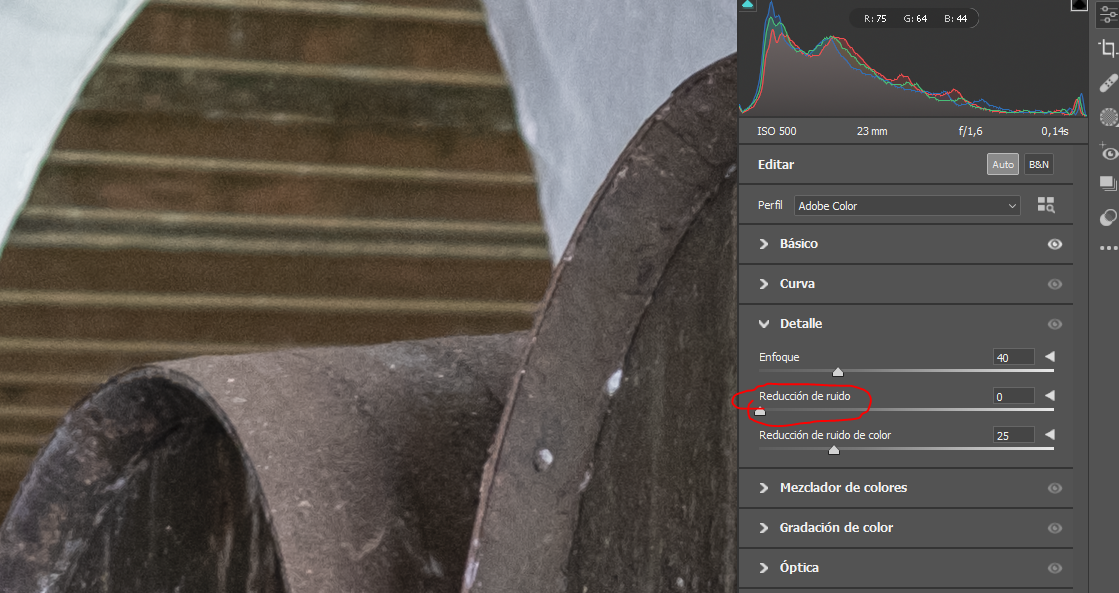

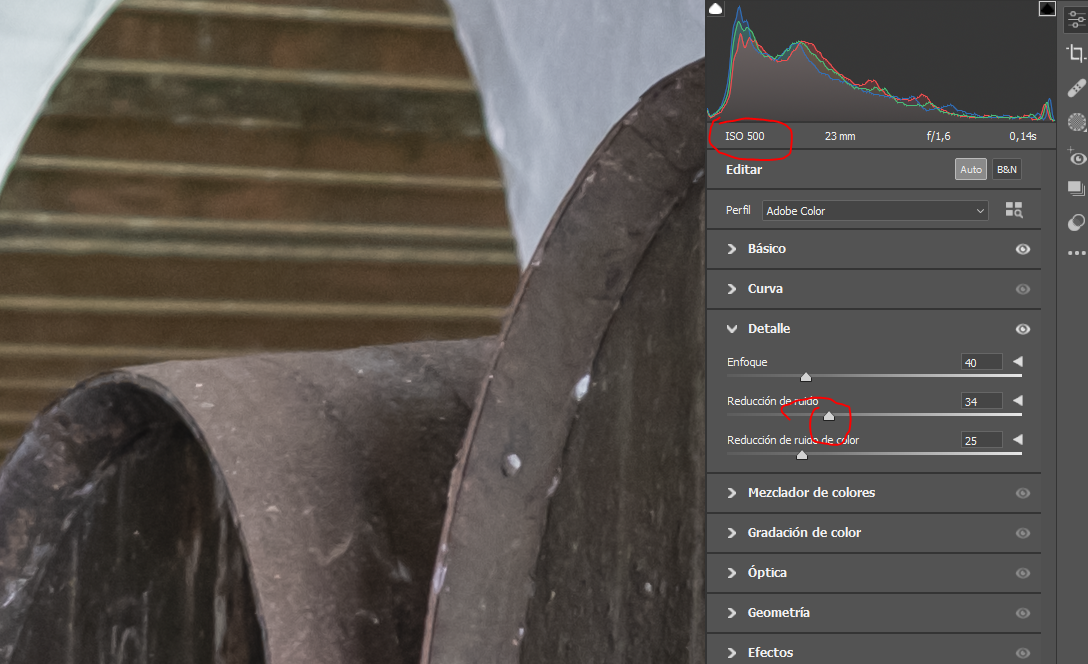

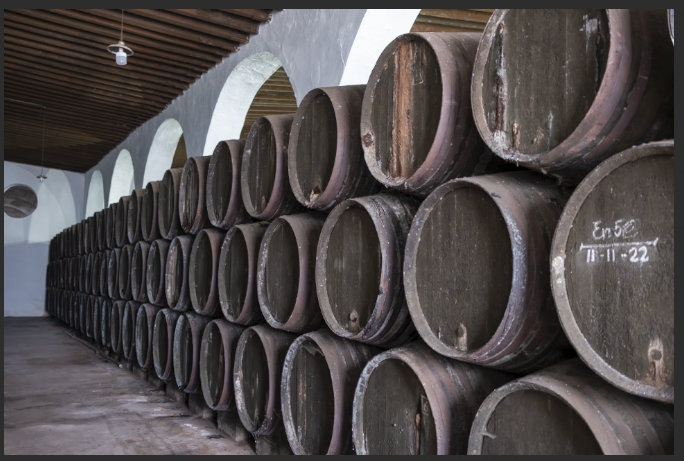

Para mi en la X h2 ruido lo que se dice ruido, lo tiene, ya a partir de 500 ISO y eso que esta hecho con el nuevo 23mm F1,4 WR ( El objetivo también influye un poco , muy poco en el ruido )
Detalle a un Zoom del 100%
Ahora bien es un ruido que es muy fácil de quitar solamente con el deslizador de reducción de ruido sin afectar prácticamente nada al detalle.
La foto total:
Y a partir de ISO 1600 ya se necesitan armas mayores como pasar la fotos por el Pure Raw o algún otro programa similar.
Ver el adjunto 88494
Ver el adjunto 88495
La foto total:
Ver el adjunto 88496
Cada uno tiene su umbral de ruido, reconozco que tengo declarada la guerra al ruido.
muchas gracias yo utilizo para el ruido DxO PhotoLab y me funciona muy bien
Madre de dios, Eugenio2222 si para ti eso es ruido, te volverías loco con mi X-T1 🤣🤣🤣
