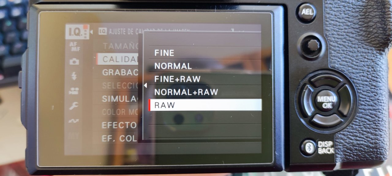

Creo que aquí se ven bien las opciones

Estamos hablando de cosas diferentes entonces. Una cosa es la calidad de imagen (la de Fine, etc.) que es la que te decimos que sólo afecta a .jpg/HEIF, y otra el formato (RAW/jpg/HEIF). Esta última si la puedes configurar igual que en todas las Fuji, para que te grabe sólo RAW cómo quieres.

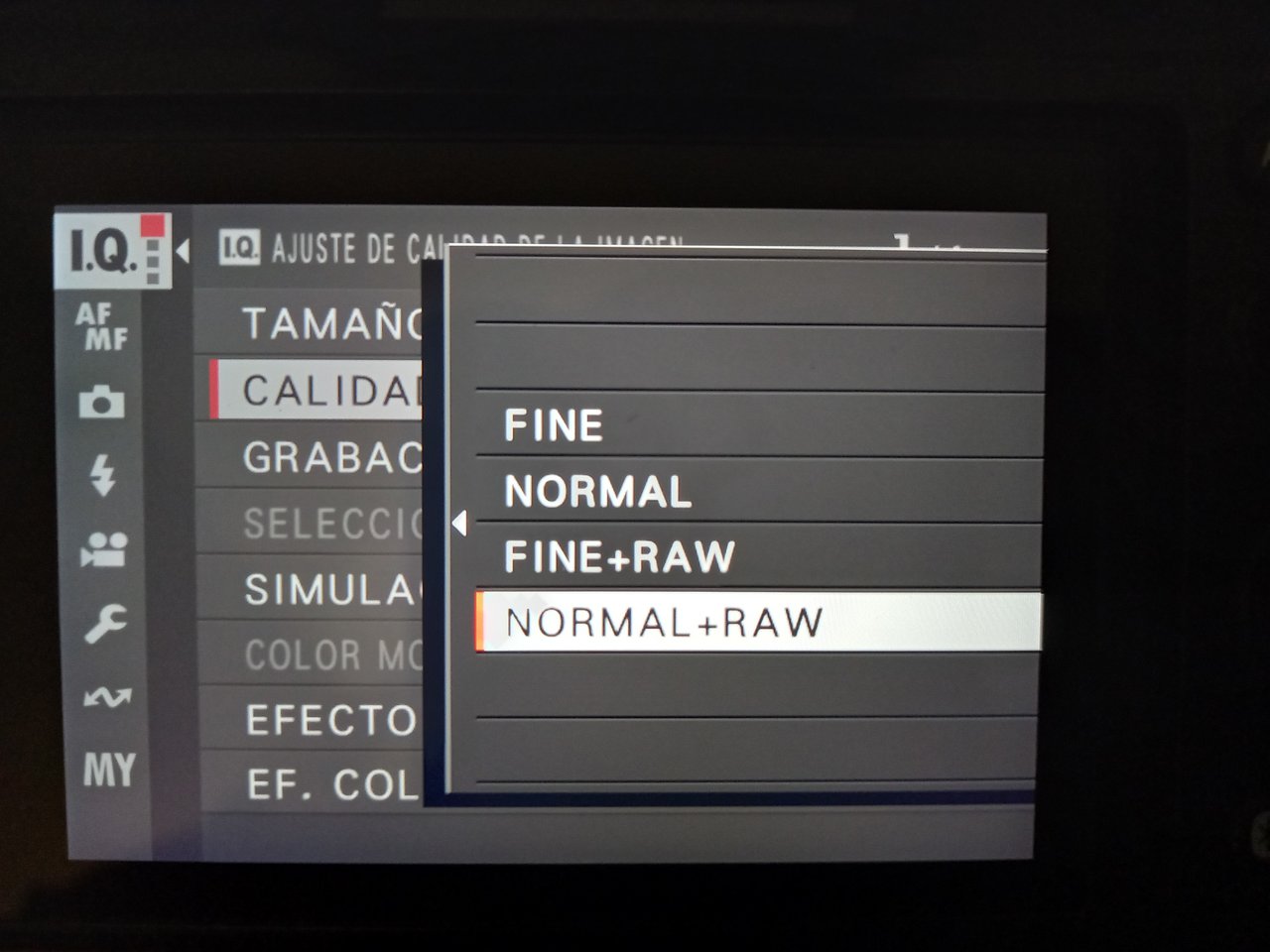

Si, me refería a la calidad de imagen, en el menú IQ de mí XT5, aparecen las cuatro opciones que se ven en la imagen anterior que ha subido Beobesillo, pero no aparece la opción RAW, es por lo que quería saber si había otra forma de seleccionar dicha opción y si a los que tenéis la XT5 os aparece igual que al compañero Beobesillo o como me aparece a mi.
Posiblemente hay otra opción seleccionada que es la que limita las opciones de este menú. Quizás la resolución o el formato de imagen limitan esta posibilidad. Yo probaría a resetear a opciones de fábrica y probaría después. Mi cámara también es una XT5.
