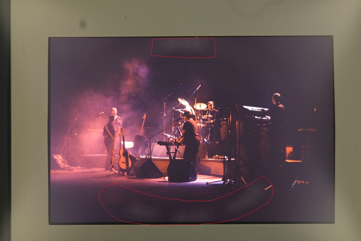

Curioso y que putada, yo he tenido ese mismo problema digitalizando diapositivas oscuras o con un fondo oscuro usando los tubos de extensión
Cuando llegó el objetivo macro el problema desapareció porque no tiene ninguna inscripción en el frontal
Aparte de que puede verse casi todo el contorno del objetivo
La imagen no es buena, es de las primeras pruebas que hice pero ilustra el problema
Al principio me volvía loco, porque no veía lo que era exactamente
Ver el adjunto 48409
Pues en el caso que nos enseñas también se aprecia claramente...
Saludos y contra al canto!!!
En tu ejemplo también Miquel se aprecia el fallo... Tiene que ser frustrante además no dar con el origen desde un primer momento.
No quiero pensar en lo que supondría hacer unas tomas en un sitio al que has ido de vacaciones y cuando estas de vuelta revelando tus fotos te das cuenta que ninguna de ellas está bien.
