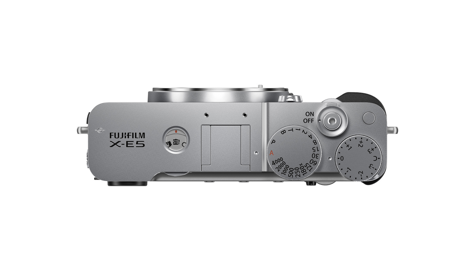

Tengo un problema con mi nueva X-E5 y me gustaría saber si os ha pasado algo parecido o sabéis como solucionarlo y el problema no es de la cámara, soy yo.
Cuando hago una receta basándome en Argos (B&W) la captura la hace en color y la almacena en color. Por supuesto la calidad es Fine+RAW aunque también he probado con solo JPG y da lo mismo. Esto no me pasa en la X-T5 y ya no se si será por algún parámetro que tengo descontrolado.
De hecho en el menú Q el selector de simulación de película está disable (gris no se puede modificar) y la simulación es Provia Standard y esto en todas las recetas.
Gracias.

Hola,
¿No tendrás el dial izquierdo con alguna configuración? Ponla en C y entonces te manda la configuración personalizada, si ahí tiene una receta pero en la configuración hace otra, no funciona correctamente.
Espero haberme explicado. Donde aquí está en STD.

Ver el adjunto 166930
Joder tio me has salvado, cuando quieras te invito a unas cañas. Efectivamente era la mierda del nuevo selector de película, que afortunadamente no existe en la T5. Muchiiiiiisimas gracias.
Ahora ya más tranquilo, me toca bastante los webs, porque este selector se puede mover y si no te percatas puedes estar haciendo los JPGs que al señor Fuji le apetezca no los que tu quieres. En fin... por algo siempre tengo los RAW.
No hay de qué. Me ha pasado alguna vez, pero porque uso siempre las mismas recetas y cualquier diferencia la noto al instante. Estaría bien poder bloquearla.
