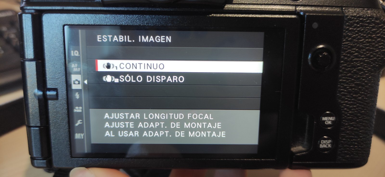

Gracias por los vídeos. Ayer me puse a trastear pero no me parece que en mi XS-10 pueda apagar el estabilizador, tengo estas dos opciones solo. Alguien con la misma cámara y que haya conseguido ponerlo en Off?
Gracias

Es que no lo tienes que apagar para limpiarlo y lo debes hacer con la cámara encendida, si no el sensor se mueve como si estuviera suelto, acuérdate de quitar el objetivo 😂 🤣

Como dice nuestro querido @Lucas., se trata de que esté encendido para que bloquee el sensor y no se mueva mientras lo limpias.

Y la cámara debe estar encendida cuando hagas la limpieza. Al estar encendida la cámara el estabilizador está “activo”, si apagas la cámara el estabilizador está “bailando”.

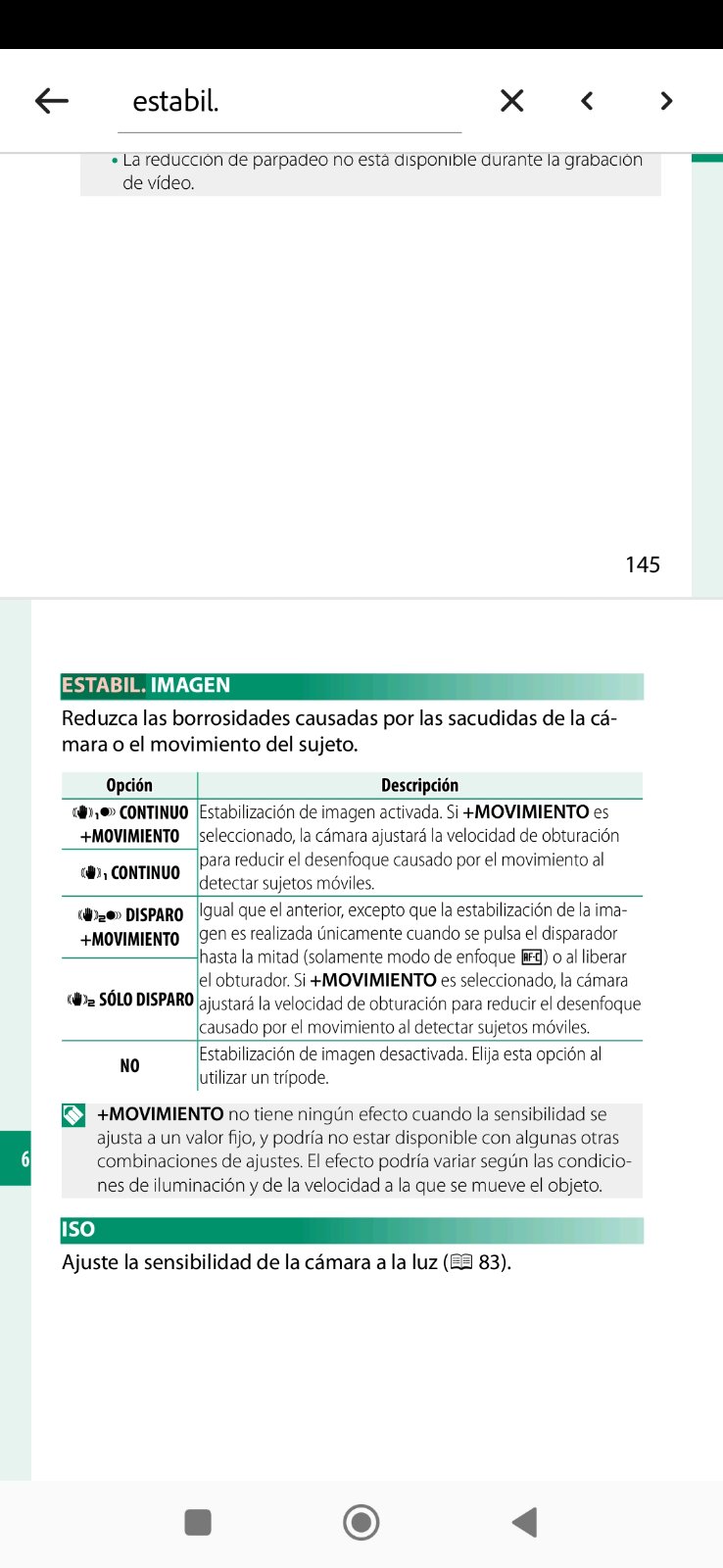

Si si, esto me quedó claro. Mi duda ahora es que según las instrucciones la cámara debería dejarme desactivar el estabilizador pero no tiene esa opción aunque en las instrucciones pone que si y ya por curiosidad me parece raro!
