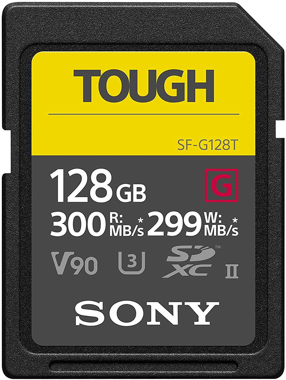

Se me ocurre que sea un dato que a nivel no profesional no es muy relevante y ya te ofrecen una serie de tarjetas recomendadas ellos (intereses comerciales).
Ahora he mirado las recomendadas para la X-T4 (supongo que será lo mismo para la X-T3) y he visto que llegan a recomendar una Sony de 299MB/s de escritura.
Esto no sé si quiere decir que la cámara aprovecha esa velocidad de transferencia, espero que sea así, sinó nos están vendiendo motos.
De todas formas, que quede claro que el límite de fotos en ráfaga que es capaz de hacer la cámara es el mismo, la diferencia estará en qué pasa después de alcanzar ese límite, pero no es como para tirar cohetes.
