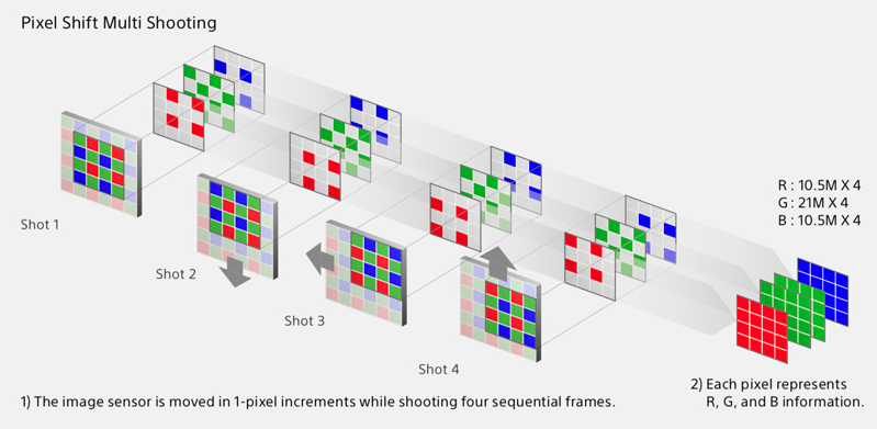

La GFX 100 y las H2-T5 desplazan medio píxel para hacer 16 y 20 imágenes respectivamente (supongo que debido a las diferentes matrices Bayer y X-Trans)

Además no se mueve uno sino medio píxel. La Sony A7r IV y la Fuji GFX 100 tienen el mismo problema con un tamaño de píxel algo mayor.
La tecnología es real pero por lo que he visto solo Hasseblad saca partido de ella.

La Hasselblad H6D-400C es la única a la que no se le puede poner ninguna pega. Cuando hace 4 fotos moviendo un píxel cada vez no aumenta la resolución pero evita la interpolación del color. Si lo quieres todo tienes la opción de hacer 2 fotos que se mueven medio píxel y la resolución sube de 100 a 400MP. El resultado es bestial en todos los sentidos. Además permite usar el obturador mecánico y por tanto sincronizar flashes a alta velocidad de obturación. Pero claro, es una cámara de casi 50 mil euros que está especialmente concebida para el pixel shift.
La Sony A7 IV permite también hacer 4 fotos moviendo un píxel y así evitar la interpolación de color sin aumentar los 60,2MP de resolución, lo que no quiere decir que no mejore algo la capacidad de resolver detalle. Para conseguir los 241MP hace 16 fotos que se despalzan medio píxel. El resultado por lo que he podido ver es decepcionante, no parece añadir detalle ni siquiera al 200%, más bien lo contrario porque la imagen es además bastante menos nítida. Solo funciona con el obturador electrónico y permite usar flash sincronizado de 1/8 para abajo.
Entiendo que evitar la interpolación manteniendo la resolución es un beneficio indudable en lo que afecta a la fidelidad del color, a la resolución del detalle y a la reducción del ruido a altos ISOs.
Fuji no te da esa opción y por eso parece ser la que peor ha cocebido el asunto. La GFX 100 y las H2-T5 desplazan medio píxel para hacer 16 y 20 imágenes respectivamente (supongo que debido a las diferentes matrices Bayer y X-Trans) multiplicando la resolución x4. El resultado es igual de decepcionante que con Sony, imágenes más blandas y sin ninguna mejora de detalle apreciable. También solo obturador electrónico con sicronización a 1/5 en la GFX y 1/20 en las X. Por si fuera poco, incluso fotografiando edificios, que que yo sepa no se mueven, se producen artefactos en ciertos bordes. Puede ser debido a que el desplazamiento del sensor no es 100% preciso o a que cualquier mínima trepidación en el entorno cause una pequeña catástrofe. El mismo programa de Fuji para el ensamble dice las más de las veces que las tomas no están perfectamente alineadas.

Pero puntualicemos. Si te refieres al caso de Fuji al menos diría que es una implementación fallida. Como argumento de marketing también sería fallido porque como puedes ver parezco ser el único interesado aquí. Veo mucho más marketing en los 40MP, que sin embargo me parece una buena idea.
Hay que partir del hecho de que a causa de la interpolación un sensor Bayer o X-Trans tiene más resolución nominal que verdadero poder en resolver detalles. Un sensor de 26MP o de 40MP no resuelve detalle en proporción a su cantidad de píxels. Los únicos que lo hacen son los sensores Foveon porque cada fotodiodo está bajo tres filtros, R, G y B, recibiendo así toda la información. Muy parecido a la película química.
Lo que hace el pixel shift (el que no aumenta la resolución) es lo mismo pero por la vía de los desplazamientos: logra también que cada fotodiodo obtenga toda la información de color.
Por tanto habría que decir que con esta modalidad de pixel shift tenemos la resolución real del sensor mientras que las matrices la disminuyen al obligar al software a interpolar. Sin olvidar mejoras en el ruido y en moiré.
Otra cosa es aumentar la resolución en megapíxels y ahí parece que Hasselblad se sale y Sony o Fuji fracasan. El problema es que Fuji solo te da esta opción, Sony sin embargo te da las dos.
