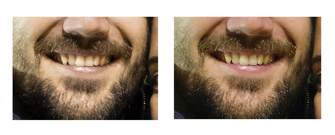

En su día yo tuve dos 18-55mm, uno de ellos Made in Japan, de los primeros, y otro Made in Philippines, que adquirí en un kit junto con una X-T3. Revisando con el tiempo las fotos hechas con uno y otro –aunque con cuerpos diferentes– sí aprecio una mayor nitidez en los del objetivo Made in Japan. No en todas las fotos –hay muchas con el modelo más reciente que también son muy nítidas–, pero me da la impresión de que la versión moderna no es tan constante como la original en sus resultados.
En cuanto a C1 vs LR: es bien sabido que el software de Adobe no se lleva demasiado bien con los archivos RAF de las Fuji con sensor X-Trans. Aunque algo ha mejorado la cosa, en muchas ocasiones siguen apareciendo los famosos "gusanos" o "efecto acuarela" a la hora de revelar, lo que, entre otras cosas, resta nitidez a la imagen si la revisamos al 100%. En el caso de CaptureOne y otros programas como RAW File Converter de Silkypix, son capaces de exprimir mucho mejor los detalles finos de la imagen. Se aprecia especialmente allí donde hay texturas "complejas", como vegetación, piel de persona en los retratos, etc.
CaptureOne tiene una versión gratuita con menos opciones (es la versión exprés, si no recuerdo mal), que puedes probar para hacerte una idea con esas imágenes que has compartido. En el caso de RAW File Converter es un software gratuito, y también da buenos resultados con los archivos de las Fuji. Haz la prueba con ellos, verás que hay diferencia. Quizá no resuelva el problema de nitidez que compartes –si es debido al objetivo–, pero seguro que ves mejoría.
* Edito para añadir un ejemplo de esto último. Dos recortes de una misma imagen a ISO1600, tomada con una X-T3, la de la izquierda revelada con LR, y la derecha con CaptureOne. No sé si el foro aplica alguna compresión a las imágenes y quizá no se aprecie tan bien como lo veo yo en mi monitor, pero creo que la diferencia es notable (por cierto, a la imagen de CaptureOne olvidé aplicarle máscara de enfoque, la de LR sí lleva):
Saludos!
Ver el adjunto 72588

JO-DER. Me he quedado sorprendido con dos cosas. Con lo del Made in Philippines, que no tenía ni idea de que ya no se fabricaba esa lente en Japón y de la enorme diferencia entre LR y C1. Se nota MUCHO.

Me cago en la leche, no tenía ni idea de eso.
Es una enorme diferencia la que hay entre Lr y C1, claramente voy a enredar con C1 estos días a ver qué tal. Ese "efecto acuarela" que mencionas lo he notado en muchas ocasiones editando en Lr, pero nunca se me había pasado por la cabeza que podría ser el programa y no la foto.
En cuanto a lo de la procedencia del objetivo, también desconocías las diferencias de calidad. Qué pensáis que puedo hacer? Estando en garantía, creéis que es excusa suficiente su procedencia para que me lo sustituyan?
Gracias!!

Hola @Nómalac, bienvenido al foro.
Hay mucho escrito y hay opiniones para todos los gustos respecto a la relación entre los sensores X-Trans y Adobe.
A la hora de decidirse por un software u otro, además de como trabaje el micro constrate, hay más variables que son particulares de cada persona.
Tienes una versión de Capture One Express para Fuji que puedes obtener de la web oficial sin tener que pasar por caja. Igualmente, también es conveniente que compruebas los resultados con la versión demo de Iridient X-Transformer que está disponible en la web del fabricante. Y luego comparas con los resultados que obtienes con Adobe Lightroom / Photoshop.
Un saludo.
