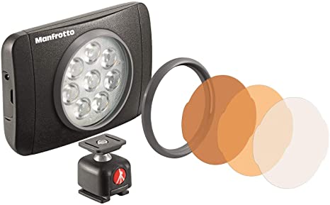

Yo soy de los que me gusta ver la iluminación sobre la marcha, y siempre llevo la mini-antorcha de manfrotto. Es lo suficiente para retrato, sin grandes pretensiones.
Además estoy planteándome acompañarlo con un reflector plata plegable para llevar en la mochila. Hay que manejar muy bien el flash (gordo) para que no se note.... aparte transportarlo.
