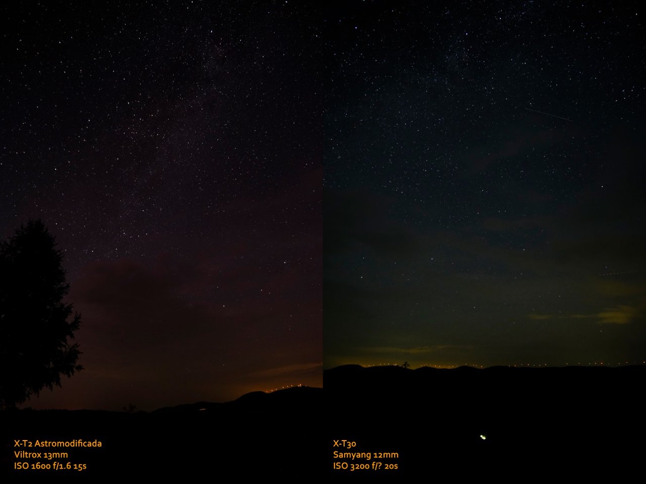

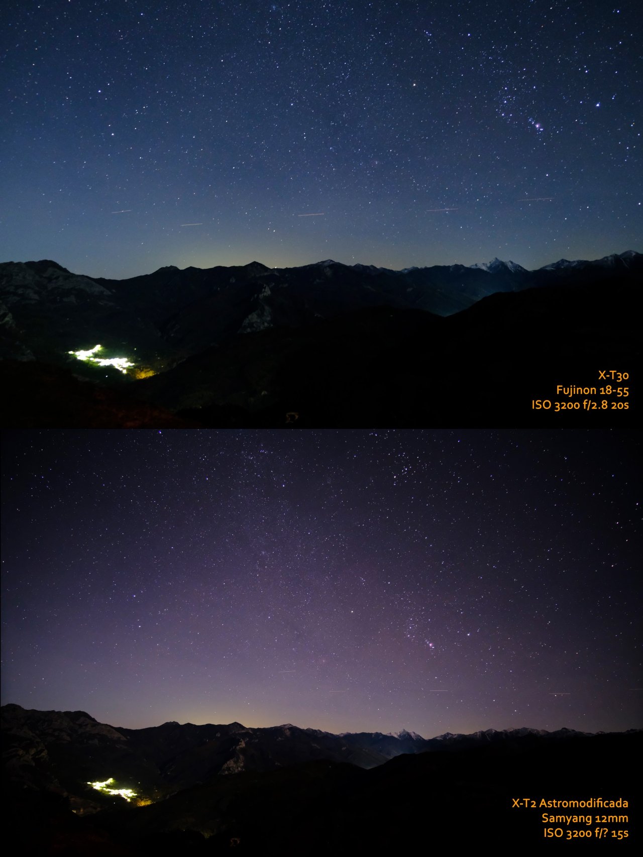

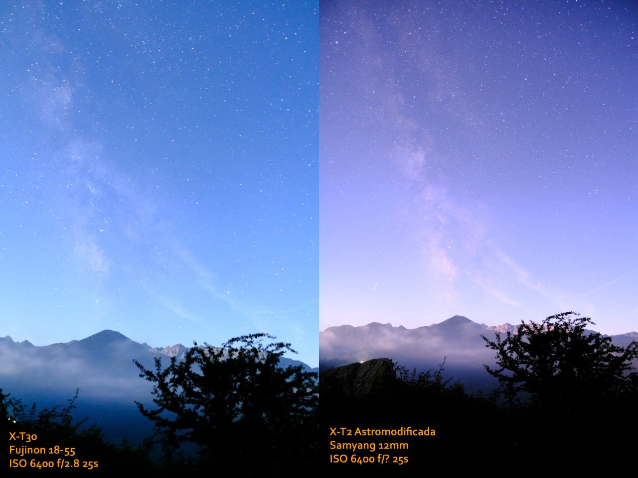

Tengo una X-T2 astromodificada en Dinasa, la compré asi de segunda y no puedo comparar con como era antes, pero en fotos mano a mano con la X-T30 apenas noto mejoría, a ver si luego busco algún ejemplo de misma noche y encuadre, que irónicamente desde que la tengo apenas he tenido tiempo de hacer comparaciones en serio

Espero te ayuden, que llevo media mañana buceando en carpetas jejeje.
Apenas tengo imágenes apuntando igual, a la misma hora, con objetivos similares ... y mucho menos despejadas y sin luna (en Asturias tenemos que elegir o despejado o sin luna :p )
Como te comentaba no hay "tanta" diferencia como pensaba, no obstante la materia prima está ahí y editando sacas algo mas de jugo.
Tampoco es una prueba de laboratorio, son sensores y objetivos bastante distintos, y ya ves que las tomas no son nada del otro mundo.
Son JPEGs directos, el tinte magenta es normal en las astromodificadas y corregible en WB. Aunque si quieres usarla luego como cámara "normal" te quedará tocar siempre el WB en cada toma (no es consistente) y/o asimilarla como monocromo (que ni tan mal)
P.D.: de las tomas con el Samyang12 no tengo el exif de apertura como comprenderás, y por eso pongo el interrogante, no obstante casi siempre suelo tirar a f/2.4 con él para astro.
Cualquier duda me comentas

Vaya! Se agradece mucho la comparativa. A mí sí me parece significativa la diferencia. Imagino que la diferencia realmente se apreciará con un apilado y fotografías de larga exposición con tracker y ajustando el balance de blancos.
