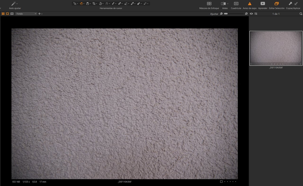

Se nota mucho viñeteo, pero el donut no llego a verlo.En Capture One no se puede hacer todo lo que sí se puede en Photoshop, otra cosa es si solo usas lightroom.
Además también se aprecia (menos) pero se nota el efecto en Capture One

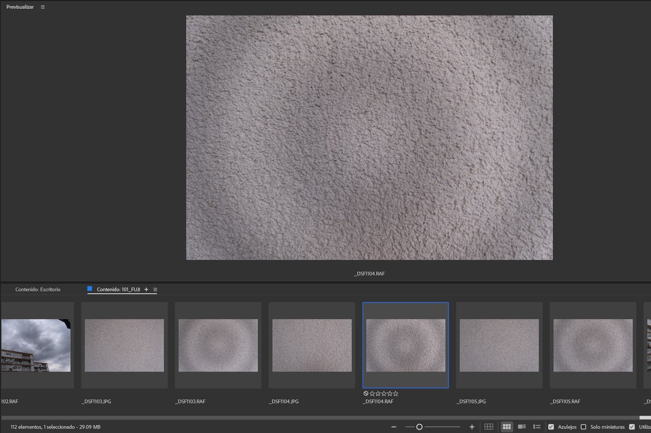

Recordaros que Adobe sigue sin solucionar el problema de los dobles anillos de viñeteo, cuando se usa la X-T4 con este lente a f2.8 y se edita con ese software.
Es sorprendente que desde Tamron no hagan suficiente presión, siendo Adobe el revelador nº1 a nivel mundial y dejando esto bastante..."inutilizado" a su producto. Yo mismo descartaría su compra al 100% sólo por este tema.Me he vuelto a poner en contacto con Adobe, para que “aceleren” la solución al problema del doble viñeteo y me contestan:
Thanks for sharing the details. This is acknowledged and will be worked on by developers in future updates. Currently, workarounds are unavailable on the Adobe Community Forums. Please add your upvote to the thread for now. Thanks! ^SK

P: Rings/Vignetting with Tamron 17-70 Lens on Fuji XT-4
Hey there, I hope you can help me with this, it's driving me insane. I noticed the problem first when shooting into a blue sky with clouds at a wedding, then I saw the problem on a table the next shoot as well. Now I checked with a white wall and found that Lightroom actually does this to my...community.adobe.com

Muchas gracias Fernando.La actualización de Adobe Camera Raw 15.5 soluciona este problema.
