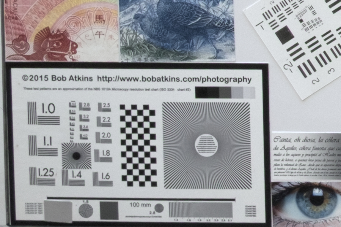

Si alguien está interesado, puedo mandarle los TIFF originales. Son TIFF y no RAW porque hemos igualado las condiciones de luz, no ha sido modificado nada más, para poder comparar en las mismas condiciones.
Empezaremos por el centro, a todas las F, recorte al 100% de las zonas relevantes dónde se pueda ver alguna diferencia.
Las iré añadiendo poco a poco, iré editando este post hasta tenerlas todas.
Primero siempre el 23mm.
F2.8, centro.
Definición y nitidez un poco superior en el 23mm.
La palabra Microscopy resolution se ve más definida en el 23mm pero con aberración cromática verdosa.
La palabra enjoyment en el billete se ve más definida en el 23mm.
La cara del billete tiene una textura que se percibe en el 23mm y casi no en el 27mm, rayas inclinadas hacia la derecha.

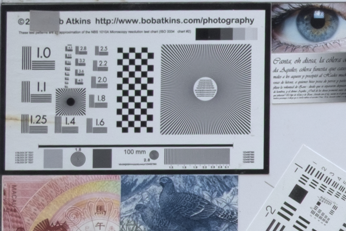

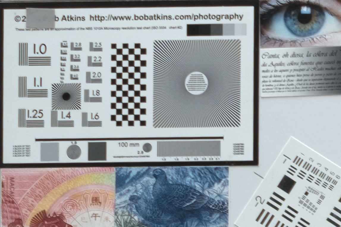

F2.8, esquina superior izquierda.
Viñeteado en los dos.
Los dos pierden nitidez, pérdida un poco más acusada junto con la aparición de ghosting en el 27mm.

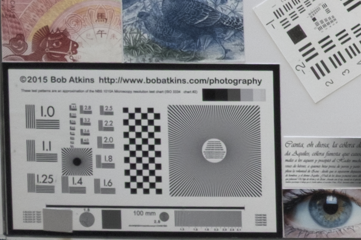

F2.8, esquina inferior izquierda.
Zona de alto contraste.
Los dos pierden nitidez y resolución, pérdida un poquito más acusada en el 23mm, mirad la palabra Microscopy. Aparición de un poco de ghosting en el 27mm.
El 27mm es capaz de definir las líneas verticales del 2.0 y casi las del 2.2, el 23mm no.
Aquí se nota un poco más de distorsión en el 23mm.

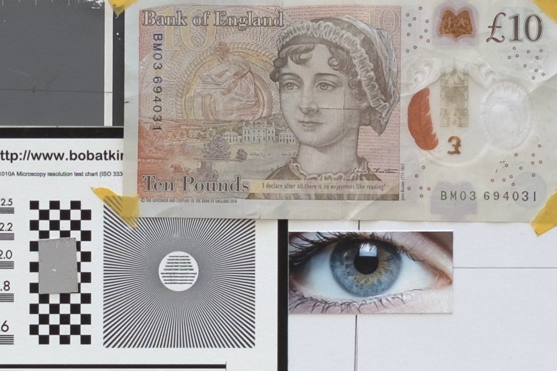

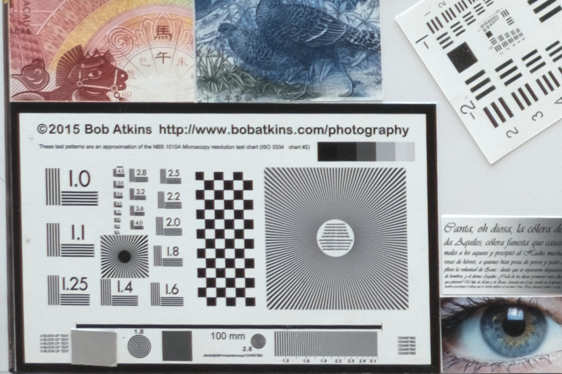

F5.6, centro, la madre del cordero.
En esta F valoraré todas las esquinas.
Hasta ahora, he focalizado un poco en la esquina inferior izquierda porque es la más floja del 23mm, pero no descarto que sea un déficit de esta unidad, también digo que no lo suficiente como para descartarlo y pedir otro.
Muy similares.
El 23mm mantiene la distorsión cromática en Microscopy resolution, aunque no habiendo variación al cambiar de diafragma, no descarto que sea un reflejo por la posición de la carta.
El 23mm tiene un poquito más de resolución, se puede percibir en el billete, las frase debajo de la cara, la frase debajo de Ten Pounds y en los árboles y/o vegetación que hay abajo a la izquierda delante de los caballos tirando de un carruaje, y que se pueden intuir las líneas verticales del 3.2, en el 27mm no se ven.
Quizás en contraste gane un poquito el 27mm, se puede percibir en los radios de las ruedas del carruaje.

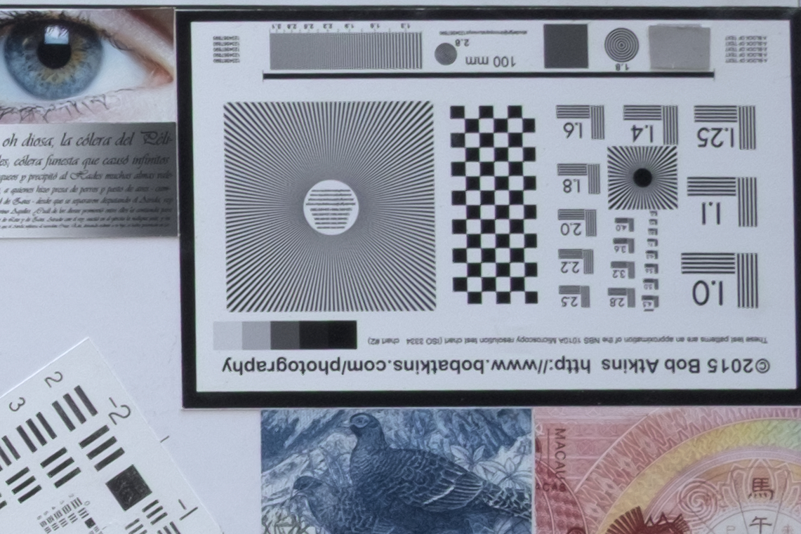

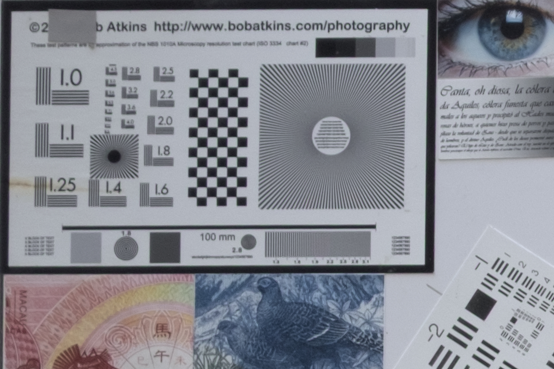

F5.6, esquina superior izquierda.
Los dos pierden nitidez. Más acusada en el 27mm y mantiendo la aparición de ghosting, se puede ver en la frase debajo del ojo.

¿Muy similares no?
Aún faltan algunas aberturas, pero la verdad es que sí.
En general, el 23mm es un poco superior en resolución y nitidez, se nota que el 27mm es anterior a la era de los 40Mpx, pero todo esto es sacando la lupa, que no es santo de mi devoción.

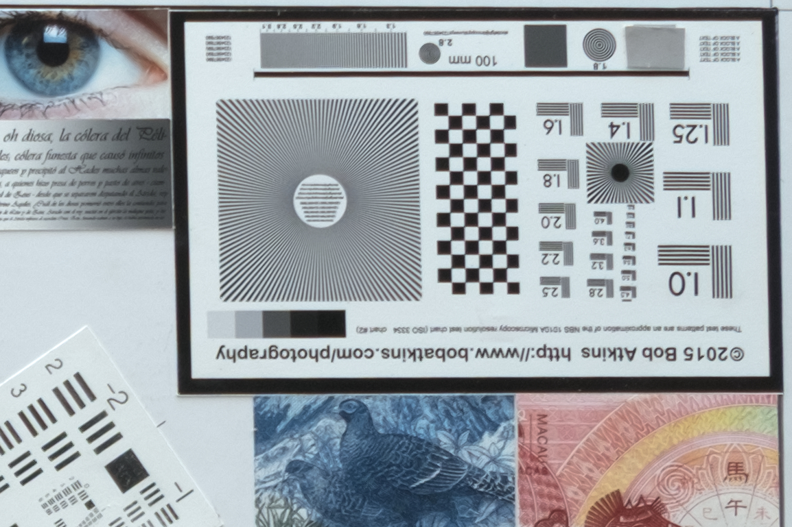

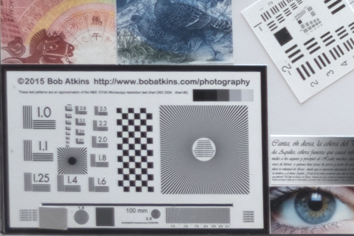

F5.6, esquina inferior izquierda.
Los dos pierden nitidez, sigue siendo un poco más acusada en el 23mm.
F5.6, esquina superior derecha.
Los dos pierden algo de nitidez, un poco más de resolución el 23mm.
F5.6, esquina inferior derecha.
Los dos pierden algo de nitidez. El 23mm lo acusa un poco más.

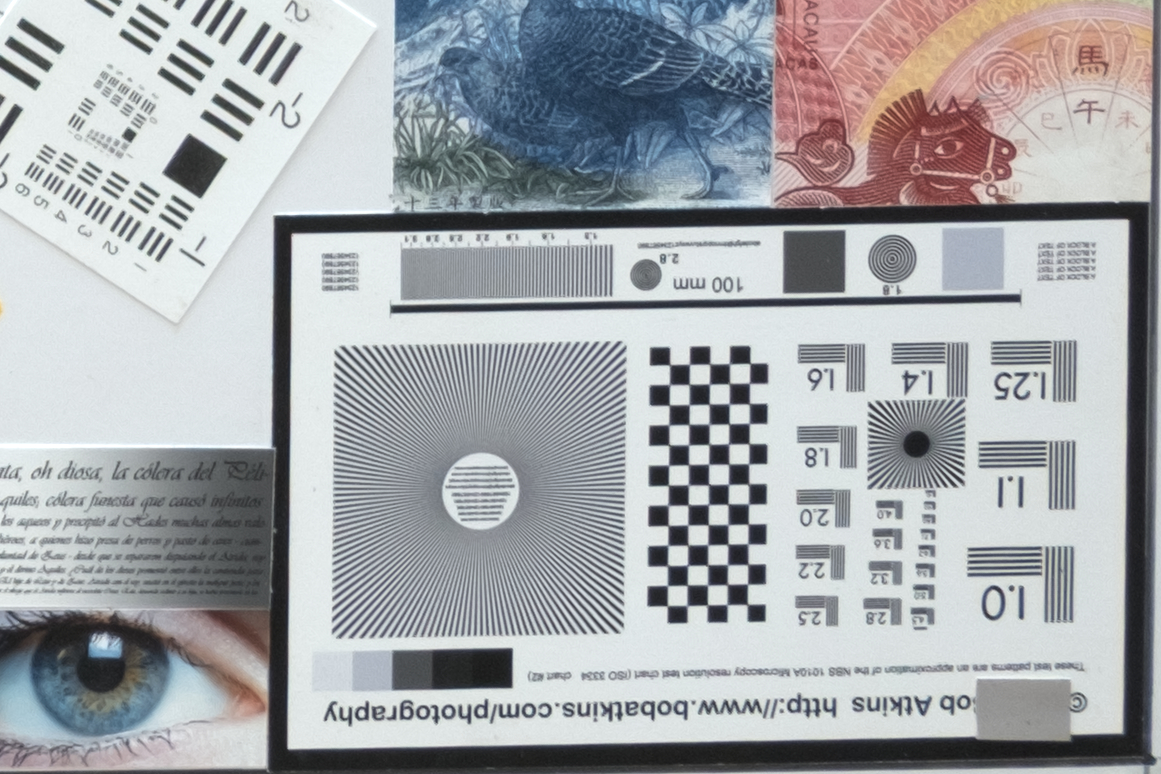

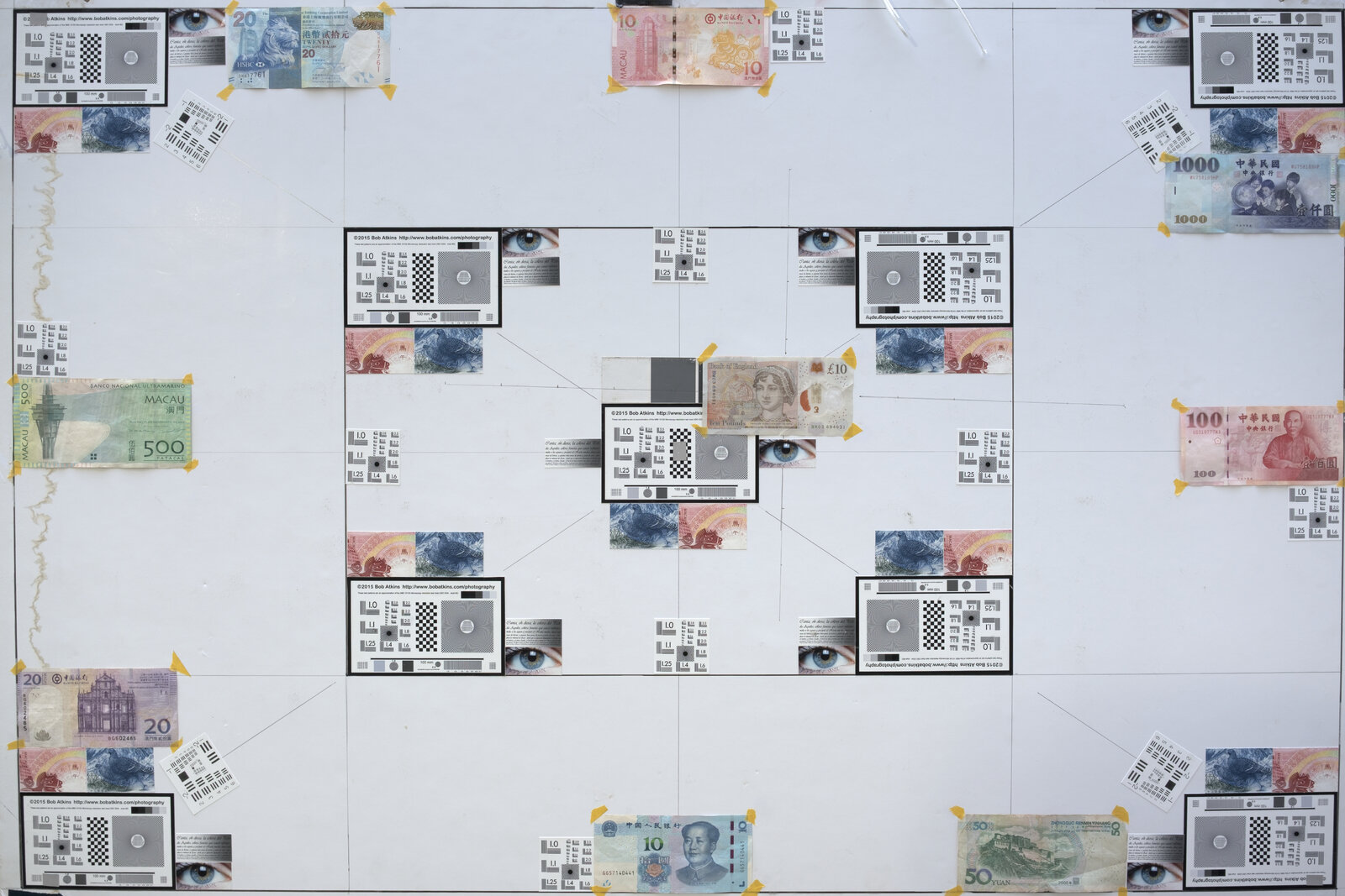

Es una carta casera.
Colgaré la foto entera para que puedas verla.

Buenos días.
Es de @vichenso, hay que agradecérselo a él.
Este JPG es sin ninguna mejora en el revelado.
Estupendo gracias
Por lo que veo es una carta hecha por uno mismo ¿ Que tamaño tiene ? porque es importante saberlo ya que a veces he estado tentado de hacer algo parecido
