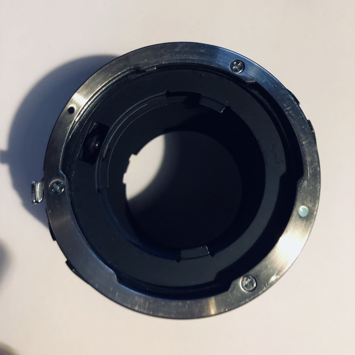

(Fíjate en las imágenes) Resulta que cuando montabas el objetivo, con el Adaptall-2 -> Nikon, el diafragma no se cerraba, es decir se quedaba en la mayor apertura y la cámara no podia cerrarlo. Lo que hacía era tirar de una pequeña palanca en forma de deslizador que tenía el adaptador y conseguí que cerrase al valor que colocaba en el selector del diafragma. Dicho esto, era un auténtico suplicio, porque tenias que mantener con una mano la palanquita y con la otra disparar, todo ello sujetando la cámara. Imagínate...
Todo esto viene a raíz de un pequeño resorte con una especie de esa pequeña rueda retráctil que cuando el objetivo está fuera sale y se ve (fíjate en la flecha de la foto), y que cuando se colocaba en las cámaras compatibles Adaptall algo presionaba y la rueda quedaba dentro de su nicho, cosa que permitía que el selector de apertura funcionase. Porque si la ruedecita está como la ves en la foto, el selector de apertura selecciona correctamente pero el mecanismo que lo cierra no. No se la verdad el porqué.
Dicho esto, los adaptadores que no presionen esa ruedecita hacia el interior, es decir hacia el interior de su nicho, no conseguirán que el diafragma manual funcione. Suerte que el adaptador de Adaptall-2 a Nikon tenía esa especie de resorte.

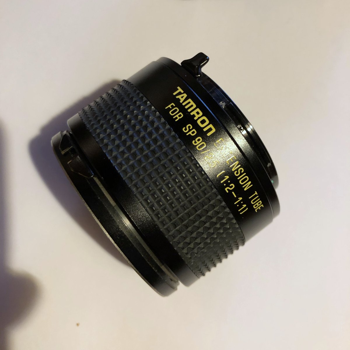

Como puedes apreciar el tubo de extensión también la tiene, lo coloco en el objetivo y perfecto: presiona la ruedecita del 90mm y deja otra esperando que sea presionada por el cuerpo de la cámara.
Ya lo siento, @aoc, vaya royo te he soltado 😌 . Pero veo que entiendes y me ha gustado compartir mi experiencia con estos objetivos y adaptadores Adaptall-2. :)
¿Qué solución veo ante un adaptador que no presione esa ruedecita? Ingeniármelo de alguna manera para que esa rueda quede dentro de manera fija ¿Qué otra solución sino? :rolleyes:
Nota: La función de que el resorte tenga esa especie de rueda pequeña, es para no rallar la montura del objetivo y desgastarla con el tiempo a la hora de hacer el giro de montaje en el cuerpo. Su verdadera función que es se introduzca en su nicho.

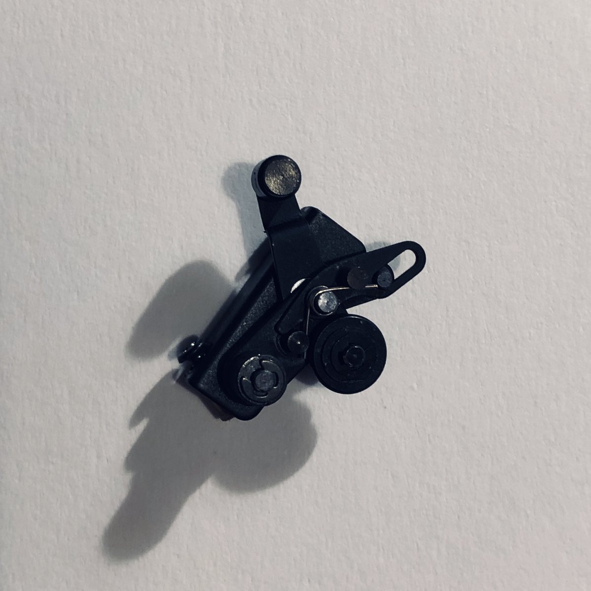

Muchas gracias @aoc por tu ayuda. De hecho me he puesto manos a la obra y he realizado el tutorial que me has pasado. Te paso la foto de lo que he quitado y ahora con el adaptador va bien, pudiendo manejar difragmas entre 22-2.5 ☺️
Curiosamente y no se por qué, no me cierra a 32, pero tampoco es importante para mi, dado que antes no podía con casi ninguno, se quedaba entre 2.5 y 5.6. Tambien te diré que al principio me las he pasado canutas, más cuando empiezas a soltar piezas y más piezas, y aun apuntando el orden, siempre te queda la duda y que no te falle el pulso. 😓
Ahora solo me queda darte las gracias por ese enlace y guardar la pieza que he quitado. Gracias una vez más, ahora lo podré usar con la X-T3 🙂
Postdata: Me he dado cuenta que también debo de quitar el mismo dispositivo en el tubo de extensión, si lo coloco me vuelve a limitar entre 2.5-5.6 ... Lo dejo para el fin de semana 😔

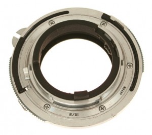

Mirando estas fotos veo que tu adaptall Nikon no es AI, es Pre-AI, quizás por eso te daba problemas en la Nikon

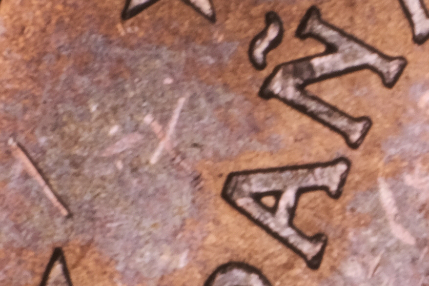

Ya recibí el adaptador Adaptall-2 a Fuji X de la marca K&F y creo que después de la operación que le hice al objetivo Tamron 90mm macro 2.5 y añadido el tubo de extensión 1:2-1:1 el resultado fotografiando a pulso (sin trípode) es el siguiente ¿Qué opinais?
Cómo ves el apaño @aoc ¿Promete? Cuando esté en la naturaleza y con trípode haré pruebas a insectos y flores silvestres a ver cómo vengo, ilusionado o desilusionado.
- Moneda de 5 céntimos aprentemente es de las menos rozadas :oops: , a f/5.6 (disparo a pulso en interior con luz led)
En la ampliación que he hecho en el ordenador veo y me fijo que pierde claridad y enfoque, pero puede ser mas bien por el tipo de desparo, entiendo que no debe de ser por el adaptador y los 2 cm. de extensión que da de más. Creo que ahí perdería luminosidad.
