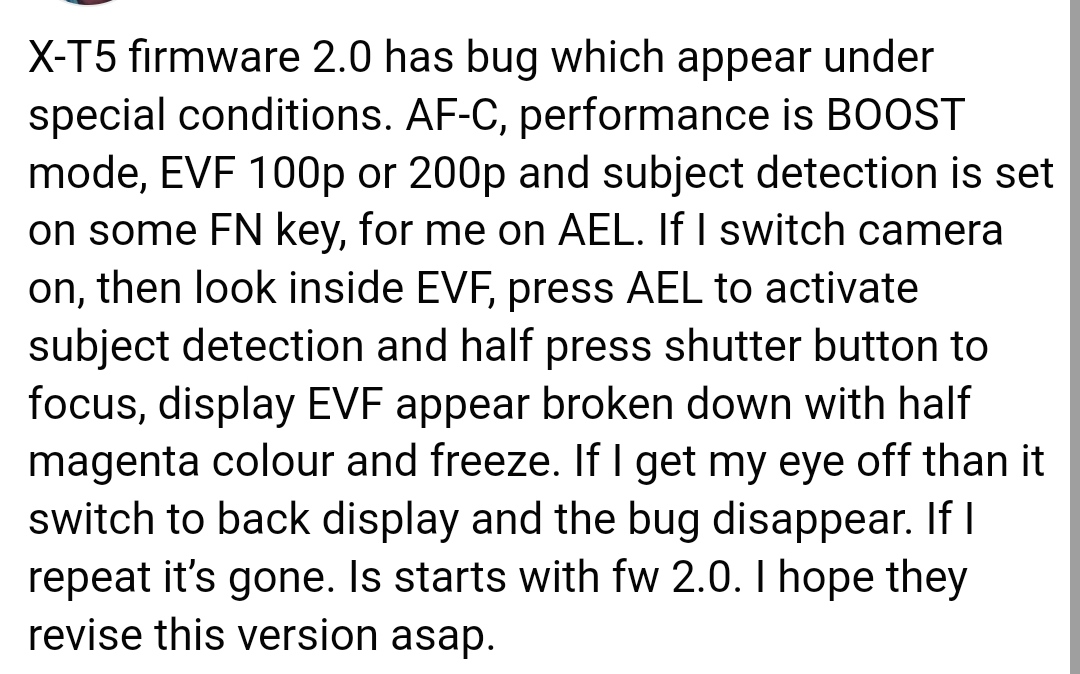

Hay algo que se están quejando pero ahora no recuerdo el qué se que es sobre este botón.
Edit:
Pues no era lo que decías.
Mmm la verdad es que a mí me suena siempre que tienes que quitarlo manualmente cuando pones conmutar bloqueo ae/af. He mirado también en la xe4 y hace lo mismo que la xt5 con el último firmware.
La verdad es que si se te desbloqueaba era un fallo gordo, yo como no lo he ido usando no sé si eso pasaba antes de actualizar el xt5.
