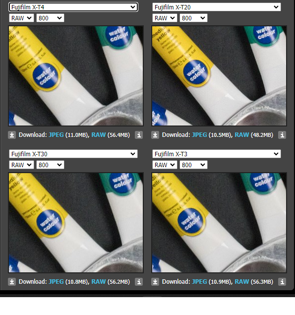

Así es. Yo tengo la XT3 y la XT20 y no noto ninguna diferencia. Igual si te pones a contar los puntitos de ruido de cada una .....😂
La XT20 y XT2 tienen un mejor tratamiento del ruido por ISOs altos que las XT30/XT3/XT4. La diferencia es muy poca pero existe. Imagino que se debe a que el sensor es de 24 MP en lugar de los 26 de los nuevos modelos.

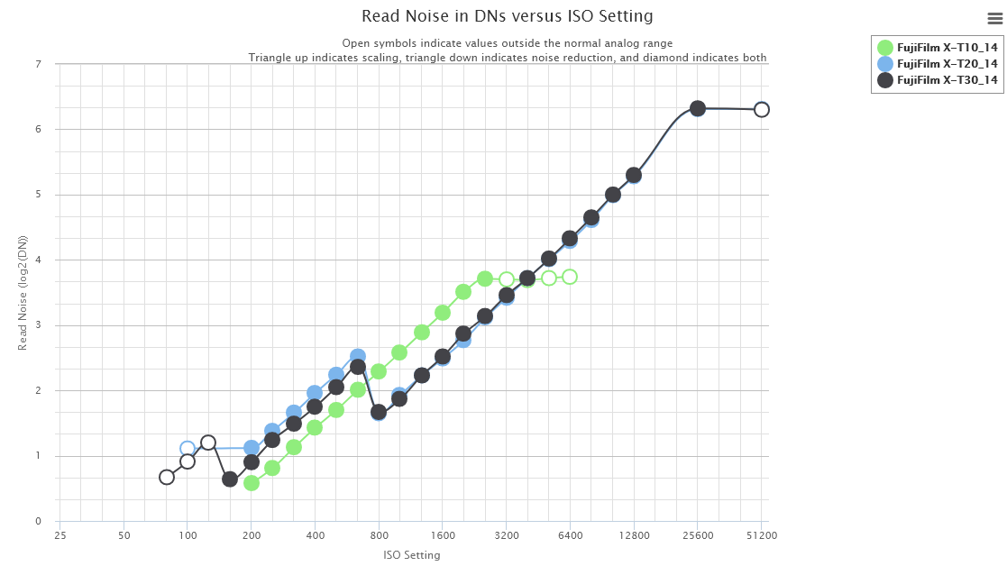

Lo habia oido, pero en ese ejemplo concreto es ISO 800, no es una ISO alta, y en pruebas de laboratorio parece que la T20 es igual que la T30 desde 800 al final y ligeramente peor por debajo de 640 (intuyo que usan el mismo amplificador de señal de alta y la T30 mejoró algo el de baja).
No obstante las diferencias son suficientemente pequeñas como para deberse simplemente a características/imperfeciones de cada unidad.
Para mi de X-Trans III para arriba el rendimiento de ISO y RD es prácticamente idéntico. La gran diferencia entre el III y el IV fue basicamente para meter muchos mas detectores de fase y mejorar drasticamente el AF.

Técnicamente ISO 800 sí que es un ISO alto ya que en los sensores XTRANS III y IV está utilizando ya el amplificador de ISOS altos.
De cualquier forma, tanto en lo que dicen esas pruebas de laboratorio como mi experiencia con estos dos sensores, si hay alguna diferencia es muy difícil de ver (yo no soy capaz de decantarme por uno u otrp, imagino que también dependerá del tipo de foto). Lo que sí que es posible es que al tener la XT20 un sensor de menos megapixels puede que dé la sensación de tener menos ruido o que éste no quite tanto detalle a la foto, no lo sé.
