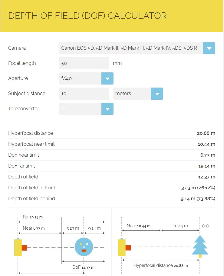

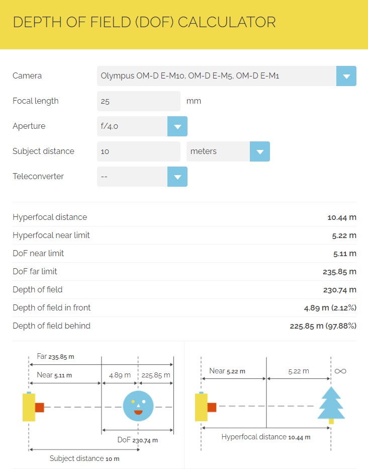

Entiendo que haya confusión con este tema porque nos hemos educado en el error pero el 100mm a f4 en 9x12 enfocado a 3m tiene la misma profundidad de campo que un ponerle el 100mm a la cámara del móvil a f4 y enfocando a 3m.
Este es el calculador de Photopills. Pongo la misma focal y le añado la focal equivalente para mantener el ángulo de visión
No coinciden para nada.

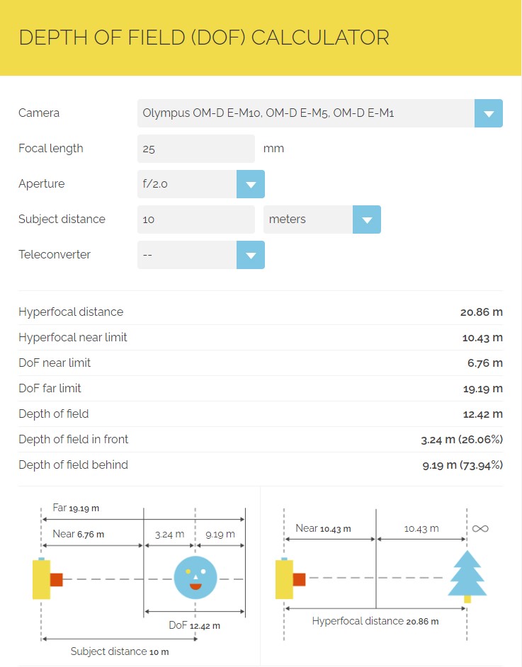

Y si ahora mantengo la focal equivalente a 50 (25mm) y abro el diafragma dos pasos, debido a que el sensor tiene una superficie 4 veces menor, coincide como siempre he pensado
