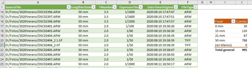

También puedes agregar el parámetro -r que hace que funcione de forma recursiva, en este acaso leería los EXIF de las fotos de la carpeta D:/Fotos y de otras que cuelguen de ahí, pero según las que haya puede tardar, más o menos 1/2 minuto cada 1.000 fotos.
El CSV resultante (misfotos.csv en el ejemplo) lo puedes importar desde una hoja de cálculo, Excel, Libreoffice, etc que tiene todo tipo de herramientas para filtrar, totalizar, modificar, etc.
Ver el adjunto 53923
