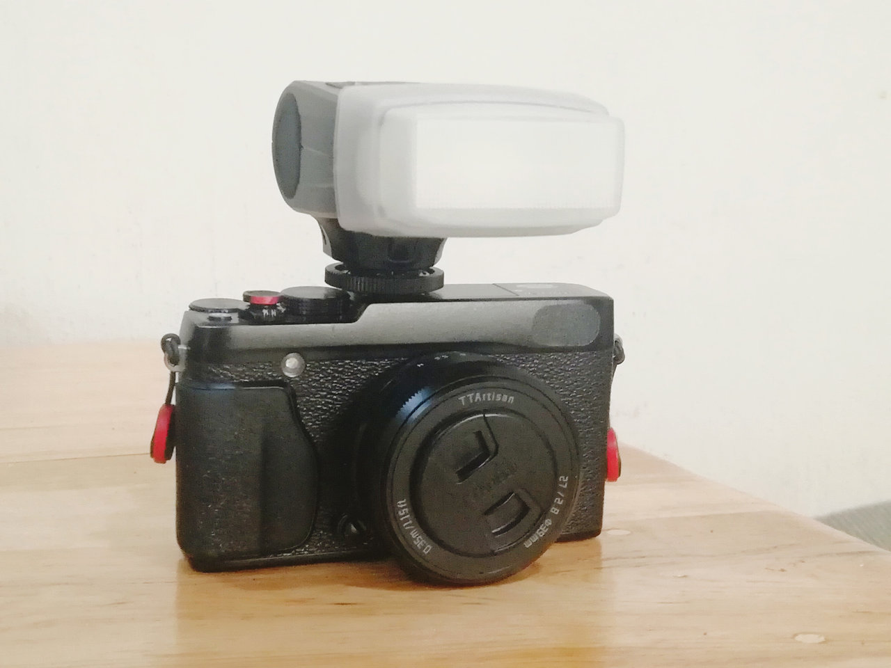

Para un uso esporadico tengo un Meike MK320 y para situaciones como las que mencionas cumple bien... Tambien he leido buenas cosas del Godox TT350, pero este ultimo no lo he probado.

Es mas grande que el EFX8, pero mucho mas pequeño que los tipicos flashes para reflex... Te dejo una imagen del flash en una XE1.Una ventaja sobre el efx8 es que puedes direccionarlo para rebotar la luz en el techo o paredes, cosa que viene bien en lugares pequeños.
Sí, realmente creo que viene bien ese formato y tamaño.
Es más grande sí, pero creo que me entrará sin mucho problema en la bolsa y es más potente y mucho más versátil que el que trae la cámara.
